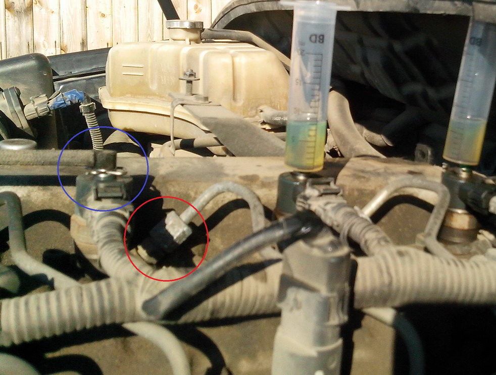

palaris писал(а):Сегодня скинув трубки с форс , при первом маслании топливо подавалось в 3,4
Для полного понимания:
Ты откручивал где синий круг или красный ?
Синий обратка - там за минуту работы двигателя в шприц набирается
Красный подача - там давление в 28 кг и фонтан будет до соседнего гаража ...

nort писал(а):подача - там давление в 28 кг
28 кг - это давление в цилиндре при сжатии. А тут больше 1000, если мне не изменяет память...
