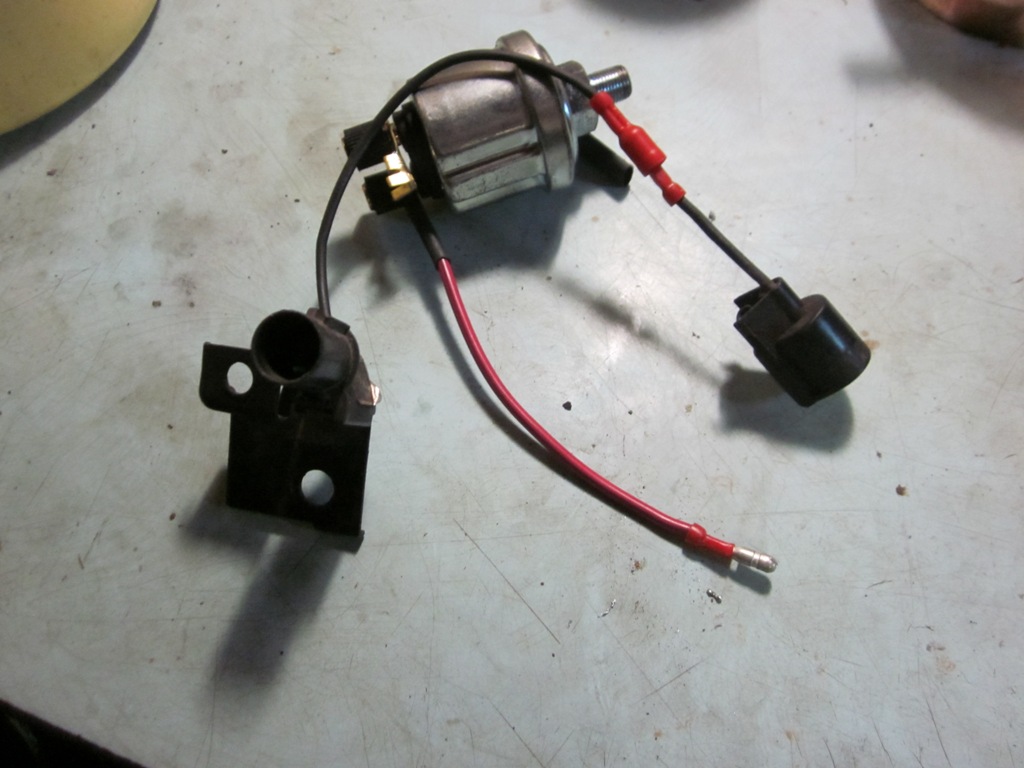

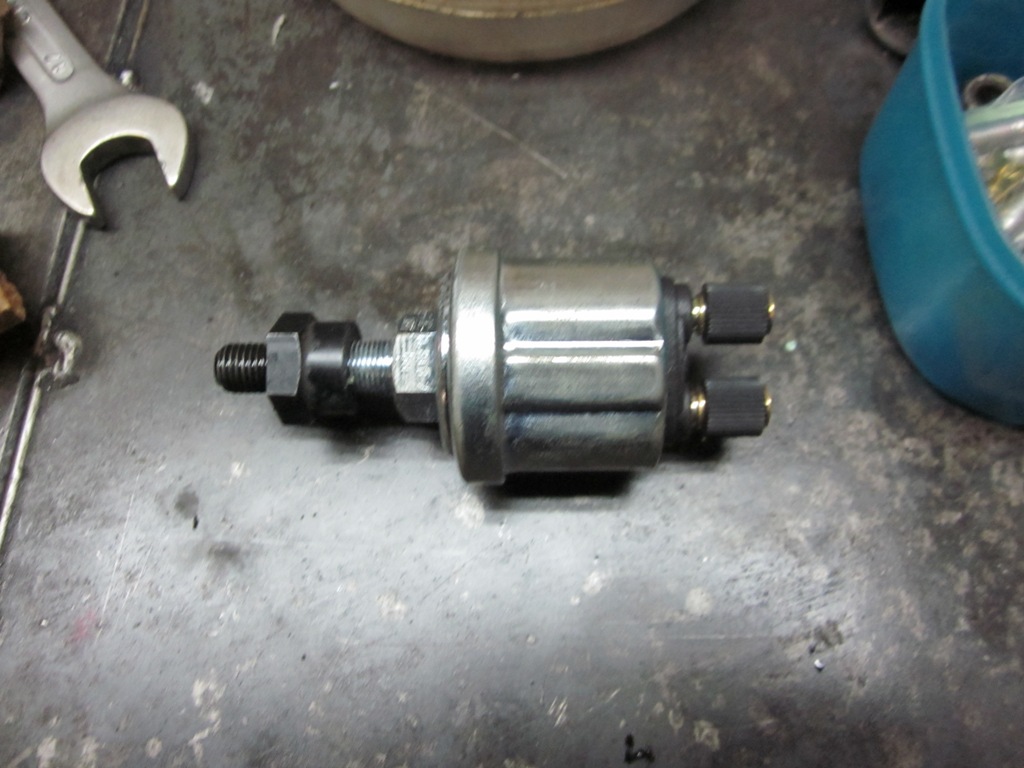

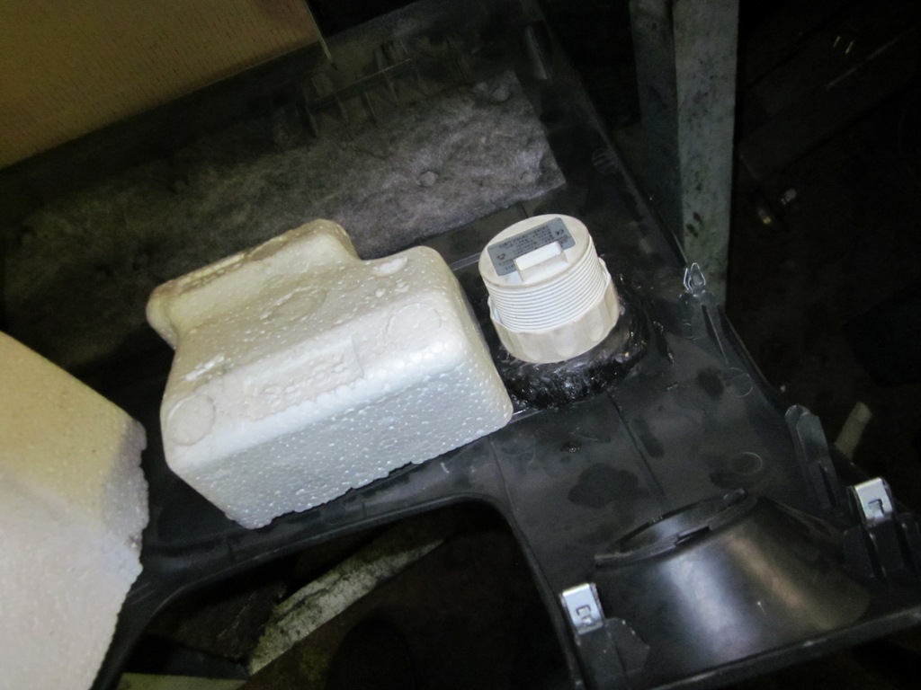

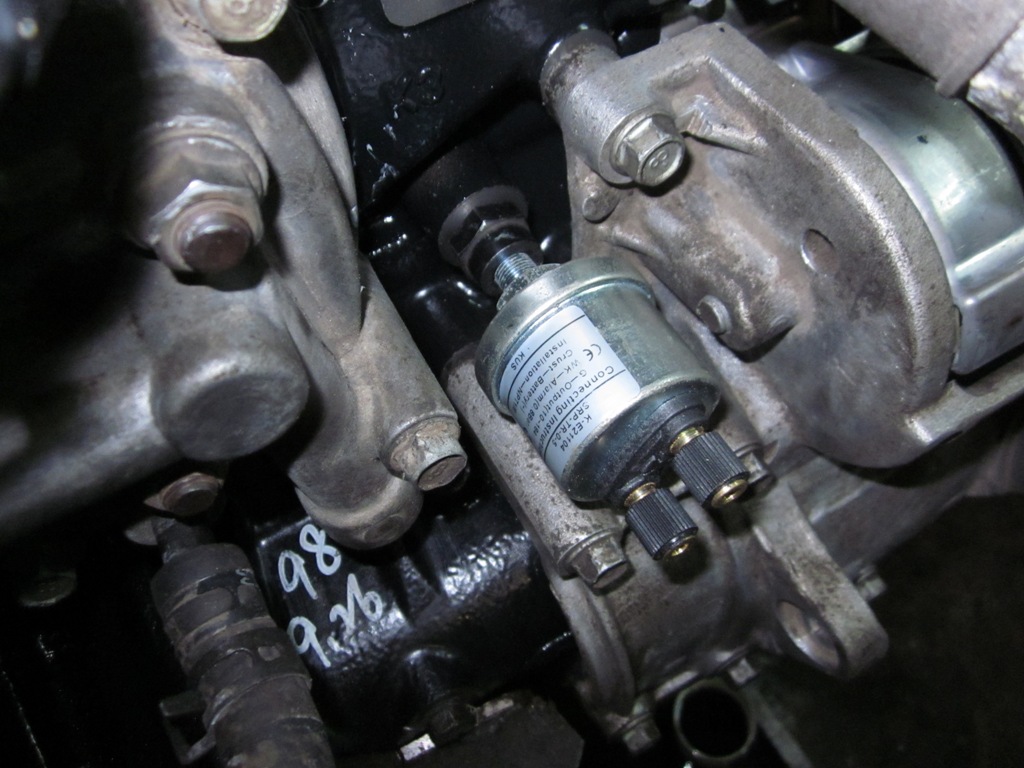

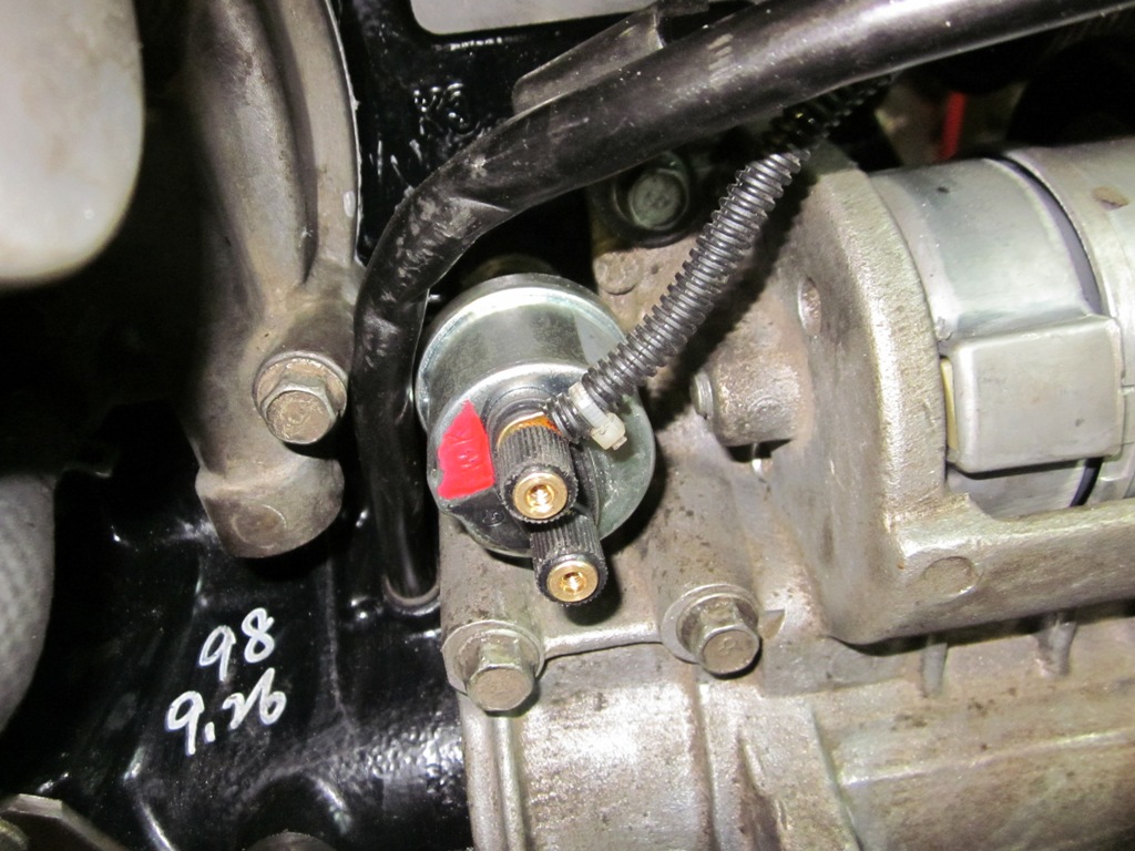

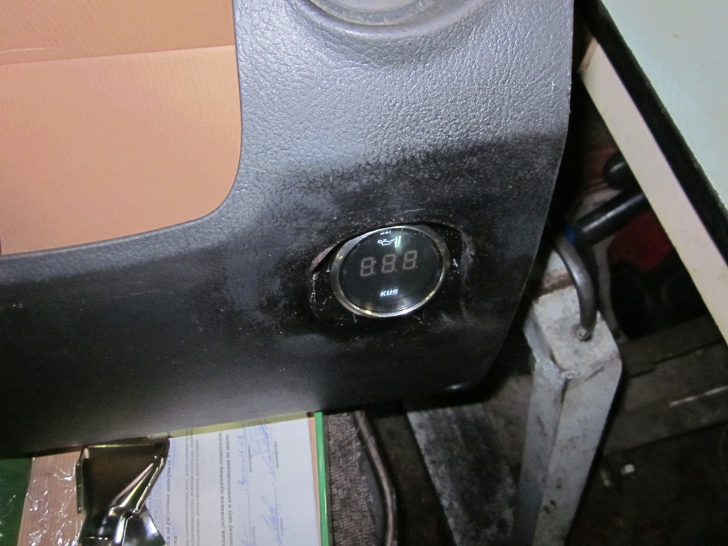

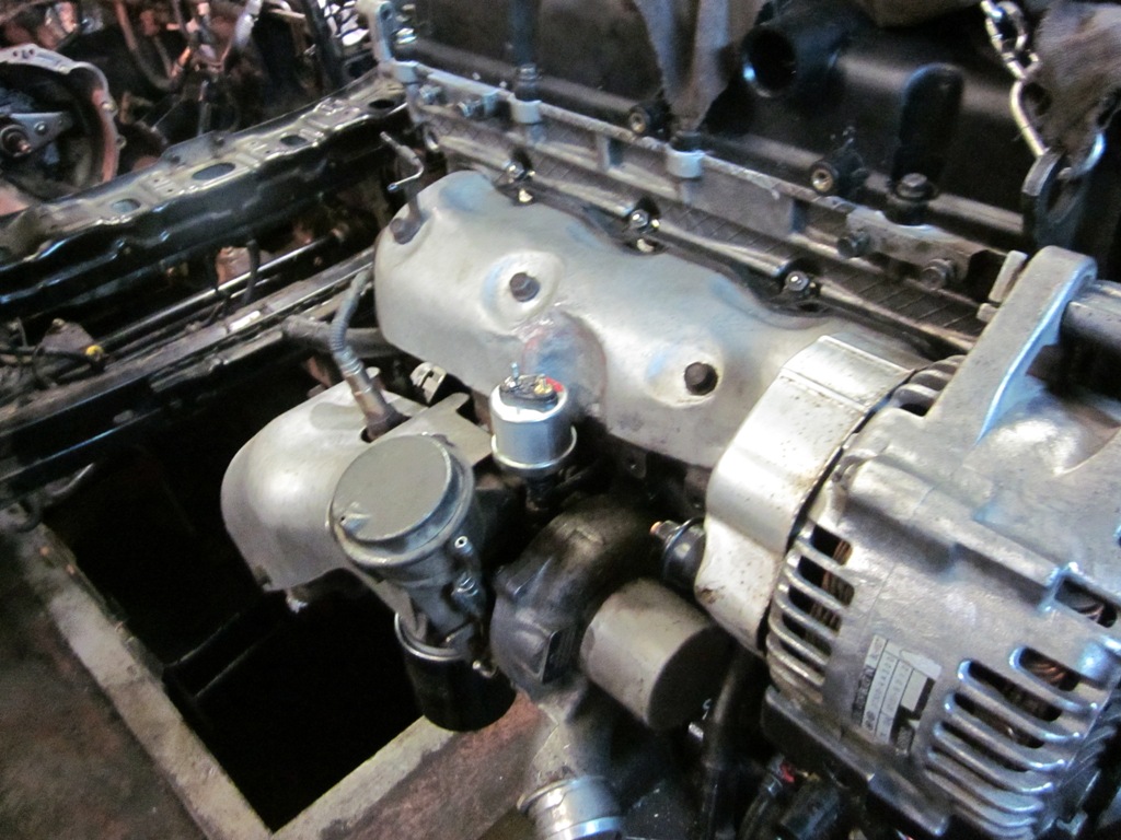

Сообщение after » 08 дек 2019, 17:18
alexsin писал(а):Кто куда подключается
059 датчик с переходником
061 датчик давления на штатном месте
094 новый датчик и старая клемма
097 датчик
115 турбина с датчиком давления
121 показометр давления масла
123 пенопласт
Я остановился на варианте с турбиной и оставил на месте штатный датчик, но на большее давление срабатывания. Комплектуюшие покупал на сайте "Водник". Я не коей мере не настаиваю на том, чтобы делал кто-то именно так. Это моё решение. Здесь на форуме масса других решений.
