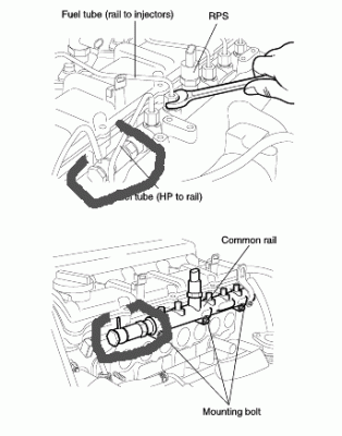

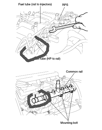

Biz писал(а):Механический клапан в торце рампы - НА ДОРЕСТАЙЛЕ...
А как этот клапан выглядит? Сегодня тоже хотел проверить, а в торце рампы нет ничего, только болт закручен на который трубка подходит. :o Просветите темного :(
клапан на рампе для ДОРЕСТАЙЛА

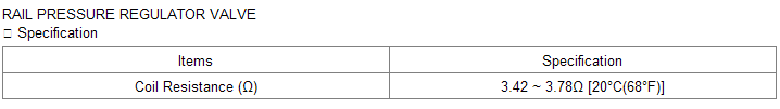

Balbes писал(а):какое все же сопротивление намеряно?
У меня 3.6 Ома прибор показал.

alegons писал(а):Клапан управляется ШИМ, скажность при 11,3в 82%, при 6,9в - 49%
что получается. Чем больше напряжение тем больше он сифонит????? Из личного опыта. Мерял сопротивление- 3,9 Ом при t -10С. При включеном зажигании на входе 8.8 V. при кручении стартером падает до 7.8-8 V.
судя по тому что вы написали чем меньше напряжение тем меньше скважность, получается что без питания он должен быть закрыть. Почему тогда машина не заводится со снятой фишкой.А когда машина работает при снятии фишки сразу глохнет.

Сопротивление датчика на рампе.

Нет, эти цифры для анализа данных с осциллографа. Мультиметром может померять только сопртивление.[/quote]
Сопротивление есть значит работает. А правильно или нет уто уже вопрос посложенее
