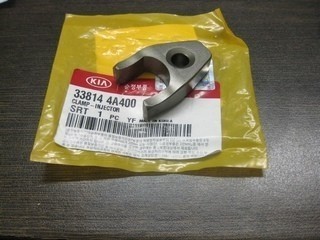

подскажите как правильно должна стоять прижимная скоба на форсунке? отрабатываю все варианты :oops: Есть картинка или фото как правильно должна стоять

Сообщение kapger » 28 мар 2016, 20:14
TRD777 писал(а):подскажите как правильно должна стоять прижимная скоба на форсунке?
Так, как на твоих фотках - сферическим углублением вверх. В него ляжет сферическая же шайба от болта форсунки.

Сообщение TRD777 » 28 мар 2016, 20:20
kapger писал(а):Так, как на твоих фотках - сферическим углублением вверх. В него ляжет сферическая же шайба от болта форсунки
Значит я не правильно поставил эти скобы вот и не заводится, вот здесь писали тоже самое Тема: Перестал заводиться Сорик, Сообщение #1244388, Автор: grom у меня походу оно и есть :oops:

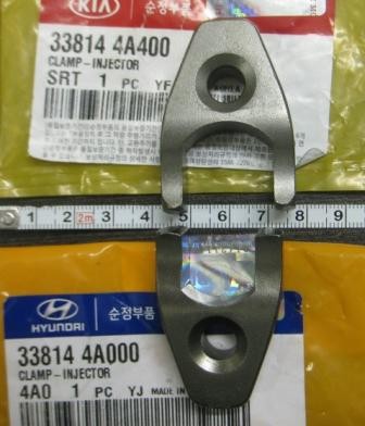

Сообщение Gubkin » 28 мар 2016, 20:54
TRD777
зачем ты заказал старого образца ?
Надо было 33814-4A401 которая упирается сферой на новый штифт 22142-4A400

Re: Замена топливных форсунок
Сообщение Лёха Юрич » 28 мар 2016, 21:03
да какая разница какая лапка , если она не правильно стоИт ?
какие вообще претензии к старым лапками ?
типа это из-за них болты рвет и резьбы тянет ?? :ROFL:

Сообщение Gubkin » 28 мар 2016, 21:07
Лёха Юрич
я следую советам бюллетеня :P
верблюжьи лапки сказали обязательно заменить, иначе ухудшение крепежа, прорыв газов... развод на замену турбины :ROFL:
