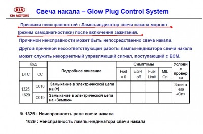

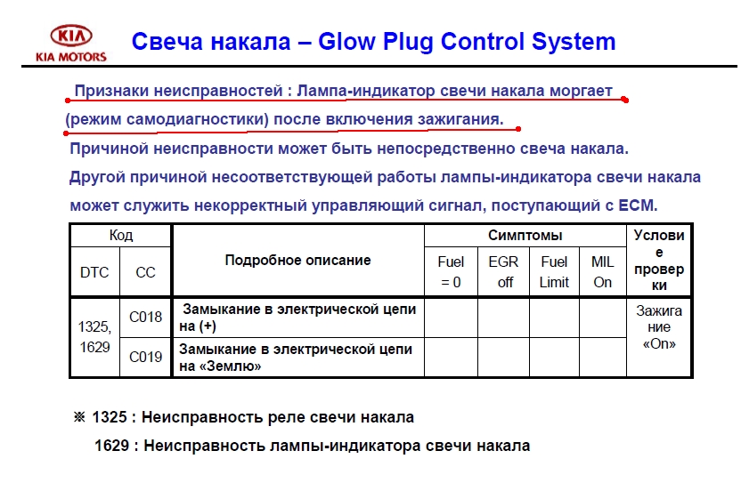

Сообщение USACH » 27 дек 2012, 19:46
Есть ещё самодиагностика

USACH писал(а):Есть ещё самодиагностика
Есть ссылка на этот источник?

Re: Замена свечей накала на дизельном двигателе
Сообщение USACH » 28 дек 2012, 15:56
ВОТ
