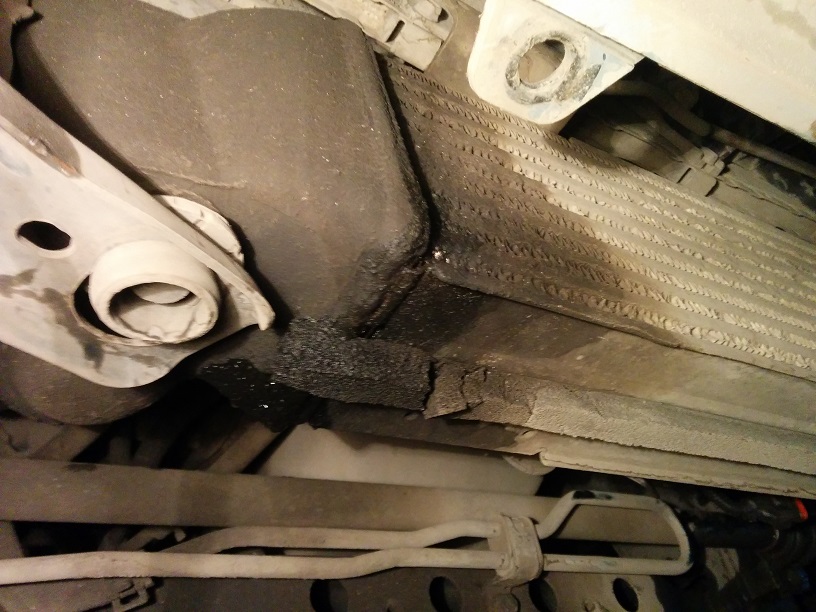

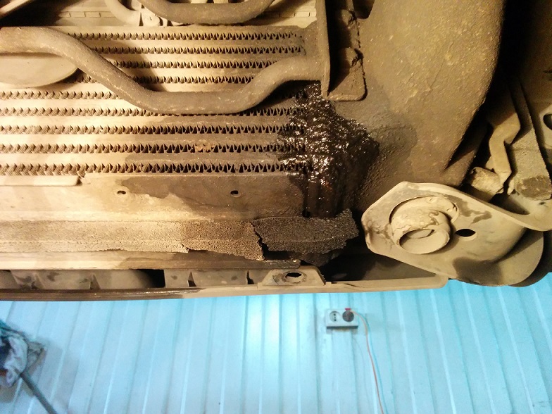

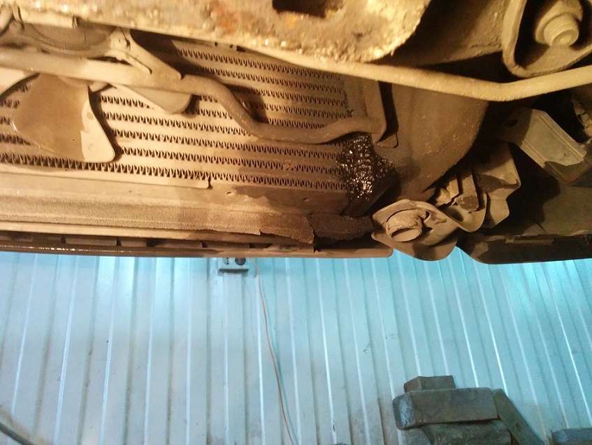

Увидел что соты интеркулера в масле в правом нижнем углу по ходу движения. :(
Сегодня решил снять интеркулер и найти где же травит,снял значит защиту и вот что увидел.
Все печально

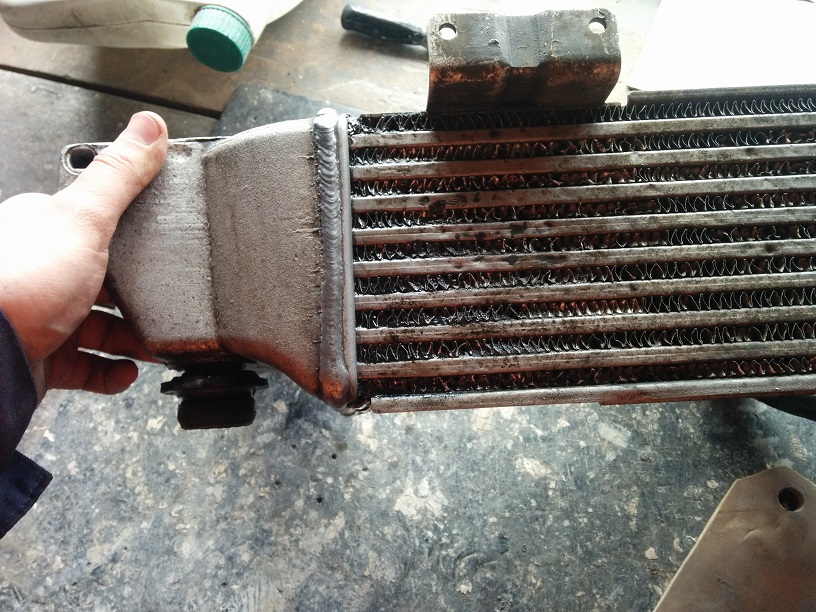

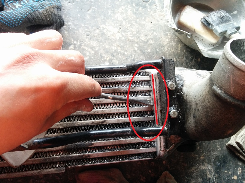

Решил проверят по дедовскому способу: взял мыло и кисточку и намылил мыльную пену и нанёс её по шву корпуса,в тех местах где было масло,заткнул одно отверстие кулера ладошкой а во второе решил дунуть сам :D :lol: Благо дыхалка хорошая и мне удалось продуть кулер 8) и увидеть что где мазал мыльной пеной, вздуваются пузыри
На первом фото показал красной линией где пропускает а на втором фото и так все видно :)
Как мы видим по фото пропускает где то внутри кулиера в районе шва корпуса.
Интересует вопрос: Реально ли заварить аргоном или кулёк уже не жилец и его в морг?? Что скажите как быть?
