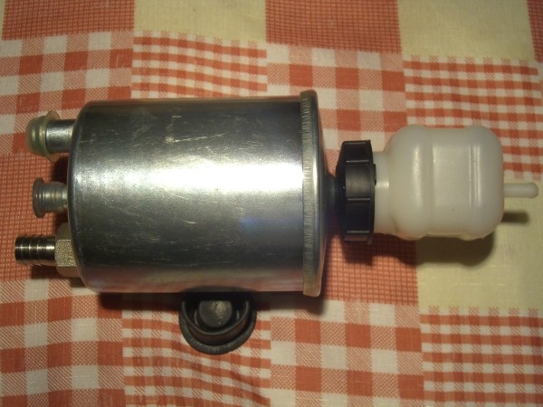

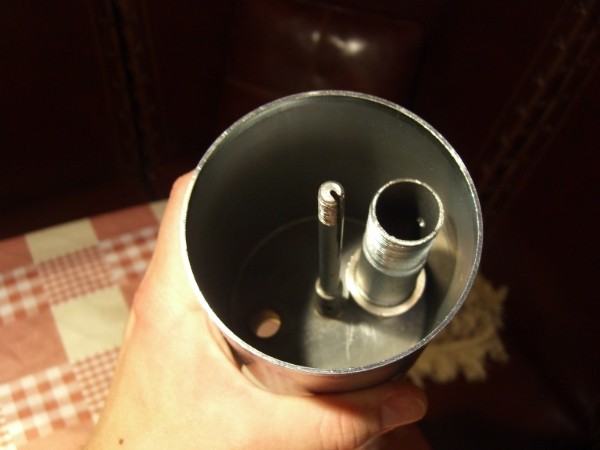

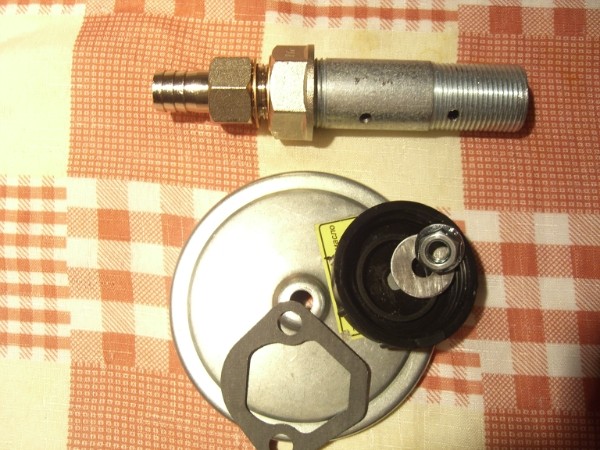

Re: Маслоотбойник на вентиляцию картера 2.5 CRDI
Сообщение deka » 09 янв 2011, 00:39
Давненько наблюдаю за темой ввиду актуальности.
На просторах инета нашел еще один вариант отбойника.
Чем нравится - железный корпус, очень объемный фильтр и расположен вертикально.
ИМХО, при вертикальном расположении и разнесении входа/выхода вверх/вниз, будет достигнут максимальный эффект.
:arrow: Первоисточник - Деликаклаб
Минусы в варианте деликаводов - один из штуцеров на 12мм. Кажется, маловат.
Предлагаю доработки:
1. врезать еще один штуцер на 16мм.
2. вход заглубить трубкой по максимуму ко дну. На случай переполнения отстойника сделать пару отверстий маленького диаметра.
3. добавить к конструкции бачек для "сливок". Даст возможность контролировать работу девайса.
4. свободный штуцер либо заглушить либо использовать в качестве предохранительного клапана при замерзании сапуна. Пока что решил глушить.
Штуцер легко сделать из водопроводных фитингов: переходника с 3/4 на 1/2 и переходника с 1/2 на 16мм шланг.
Бачек для сливок - из копеечного расширителя сцепления.
Прокладку использовать от классического бензонасоса.
Для крепости все соединения посадить на термогерметик - формирователь прокладки картера.
Стоимость всего укладывается килорубль.
Получается примерно такая штука
Какие мысли про такой девайс?
Сообщение Accent-58 » 10 янв 2011, 15:25
12 мм вполне хватит, ставь без доработок
ಠ_ಠ Изображениеಠ_ಠ
Accent-58
Сообщения: 7080
Откуда: Пенза
Благодарил (а): 229 раз.
Поблагодарили: 584 раз.
Доп. информация: были
SORENTO BL 2.5TD
SORENTO BL 3,3
SORENTO XM 2,4
Сейчас LCP 150
Сообщение deka » 10 янв 2011, 15:29
Там хитрые 12 мм. В этот штуцер (в самой колбе) кручен болт для крепления нижней крышки, а поток разведен по сторонам. Сопротивление чувствуется даже при вдыхании туды ртом воздуха.
Сегодня примерил енто под капотом.
Особо некуда его приаттачить. Кроме как перед турбиной. Получается, что пластиковый бачок располагается в 1 см от выходной улитки турбины. А она тоже нагревается.
Остальные полости у меня заняты вебастом и сепаром.
Расплавится или не расплавится ?
