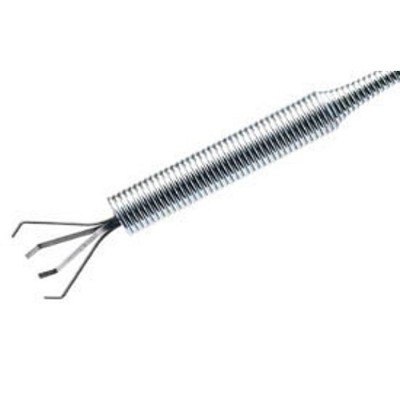

Случилась большая неприятность. При установке 4-й форсунки, которую так и не смог воткнуть, медное кольцо слетело и упало под постель распредвалов :evil: Вспомнил недобрым словом собакоедов и свои не очень прямые руки и мысли.
Снял крышку, проволокой пытался его как то вытащить, ну никак. Кольцо будто живое, убегает от меня в самые труднодоступные места. Неужели валы и постель снимать, чтобы его достать? Можно ли что то придумать? И магнит к нему не применишь :o

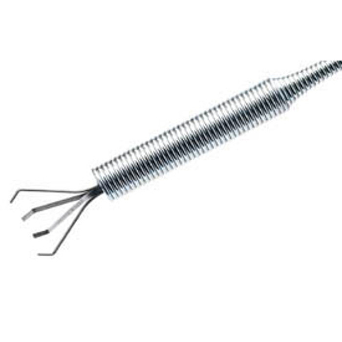

Сообщение USACH » 28 май 2015, 18:00
Сергей Петров писал(а):Кольцо будто живое, убегает от меня в самые труднодоступные места.
А если захватом: https://yandex.ru/images/search?text=%D ... 32825163.1 ?
