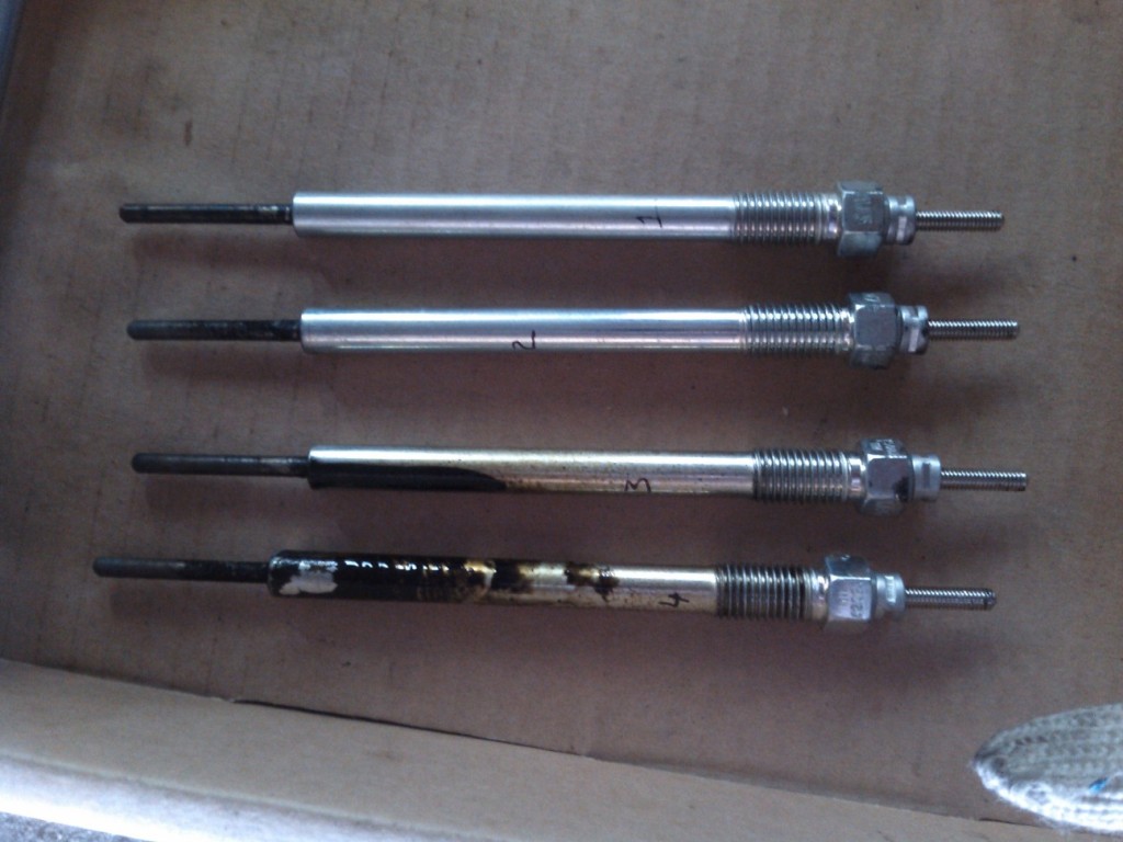

Ездить с не до конца закрученной свечой я бы не стал. Свечной канал негерметизирован от камеры сгорания и к проблемам с резьбой добавится загаженный канал.
Вот пример моих свечек. После капиталки поставил новые, но не закртил как следует, крутил рожковым ключом. После 200км пробега выкрутил, почистил и закрутил уже нормально, головкой с нужным моментом.
