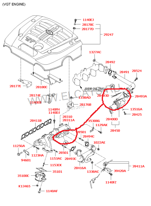

Сообщение kapger » 21 июл 2013, 10:47
Николай, вроде схема как-то не так выглядит... Это точно для рестайла?

Сообщение Nikolay0812 » 21 июл 2013, 11:09
kapger
Эта схема-по моему ВИНу(ну и в реале у меня-так)У Kenny,должно быть так же(но могут быть и варианты,на чистых корейцах,кажется)

Сообщение kapger » 21 июл 2013, 11:39
У меня, например, расположение термоса такое, как на фотографиях в этой теме: Тема: Глушение EGR на TD 2,5 170 лс. Рестайл.
А на этой схеме всё не так...

Сообщение Nikolay0812 » 21 июл 2013, 11:54
kapger
Игорь,просто на схеме,всё это выглядит немного в иной плоскости,чем на фото,а так-это одно и то же :D

Сообщение kapger » 21 июл 2013, 12:12
Не, совсем не согласен! Совершенно другое расположение...
У меня настольный комп загнулся, а с планшетника много не найти, но я где-то видел подобную схему, которая соответствует моей машине, попытаюсь поискать.

Сообщение kost » 21 июл 2013, 14:39
kapger писал(а):Не, совсем не согласен! Совершенно другое расположение...
Все правильно на схеме, сам клапан красным обвел и крепится он снизу за самоваром.

Сообщение kapger » 21 июл 2013, 15:03
Брат, ты посмотри как на схеме фланец самовара крепится, а потом посмотри на фотографию...

Сообщение Kenny » 21 июл 2013, 15:58
Что -то запутался я, завтра сфоткаю, вроде тот, а вроде и нет. Просто мыл систему в прошлом году, на долго не хватило, думаю заменить клапан, сам самовар надо менять тоже? Или еще что нибудь нужно менять для оживления мощи в машине?

Сообщение kost » 21 июл 2013, 17:22
Да согласен самовар на схеме не так крепиться, думаю на принцип работы это не влияет.
