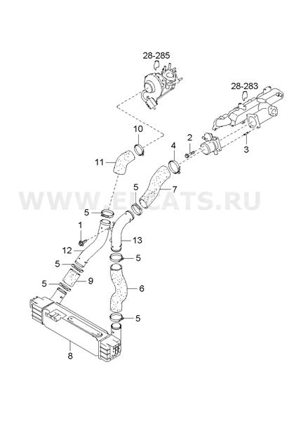

Охладитель надувочного вохдуха
У меня течь масла была из-под шланга кулера (9) и масло попадало на кулер (8).
Вчера по гарантии в сервисе была сделана диагностика данного дефекта.
Вердикт согласовывали с Ижевском. Необходима замена уплотнительных колец под форсунками.
Время покажет правильность диагноза. Это уже вторая машина на сервисе с этим дефектом. Сказали, что меняли месяца три назад, клиент больше не жаловался на подтекание масла.
