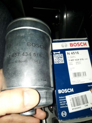

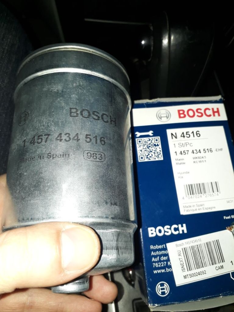

Сообщение Hadmin » 03 апр 2018, 20:00
Вот :)

Re: Топливный фильтр на 2,5 TD
Сообщение Nikolay0812 » 03 апр 2018, 20:41
Hadmin
Очень странно.Я этот фильтр брал другу как то.Всё было гуд и датчик подошел.Да и на форуме клубни брали...Денис ака Cartmann точно ставил его и даже распил этого фильтра в теме есть.
Сообщение Hadmin » 04 апр 2018, 08:57
Cartmann писал(а):проблем с датчиком не было
Вот и возник вопрос, в 101/1 датчик вкручивается отлично, а в Бош на половину и не идёт. Диаметр подходит, но по ходу шаг резьбы меньше :)
Сообщение Cartmann » 04 апр 2018, 09:20
Hadmin писал(а):в 101/1 датчик вкручивается отлично, а в Бош на половину и не идёт
очень странно, я бы перешел в дальнейшем на оригинал чтоб подобного не было :)
Сообщение Nikolay0812 » 04 апр 2018, 10:22
Hadmin
Вот и разобрались :) .Тут два варианта:или на фильтре резьба сорвана или на датчике.
Есть еще третий вариант-криво закрутил :(
Сообщение Hadmin » 04 апр 2018, 17:12
Nikolay0812 писал(а):резьба сорвана
Замер производился родной пробкой от 1011. в 1011 влетела как родная :) на Боше визуальных проблем нет.

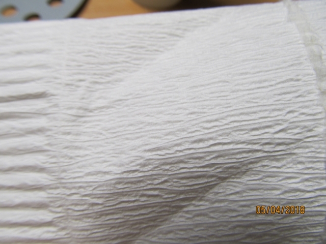

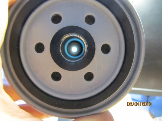

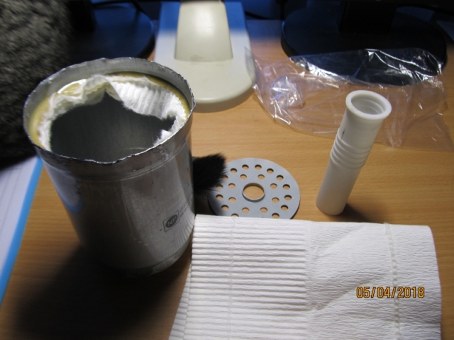

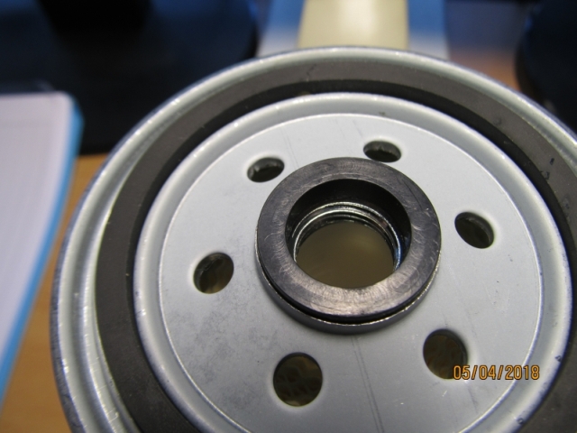

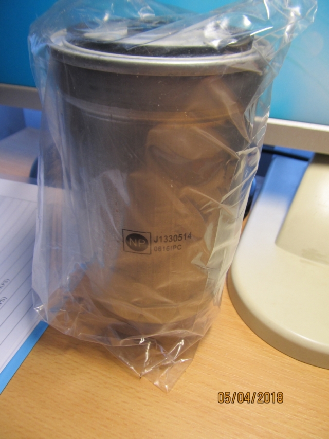

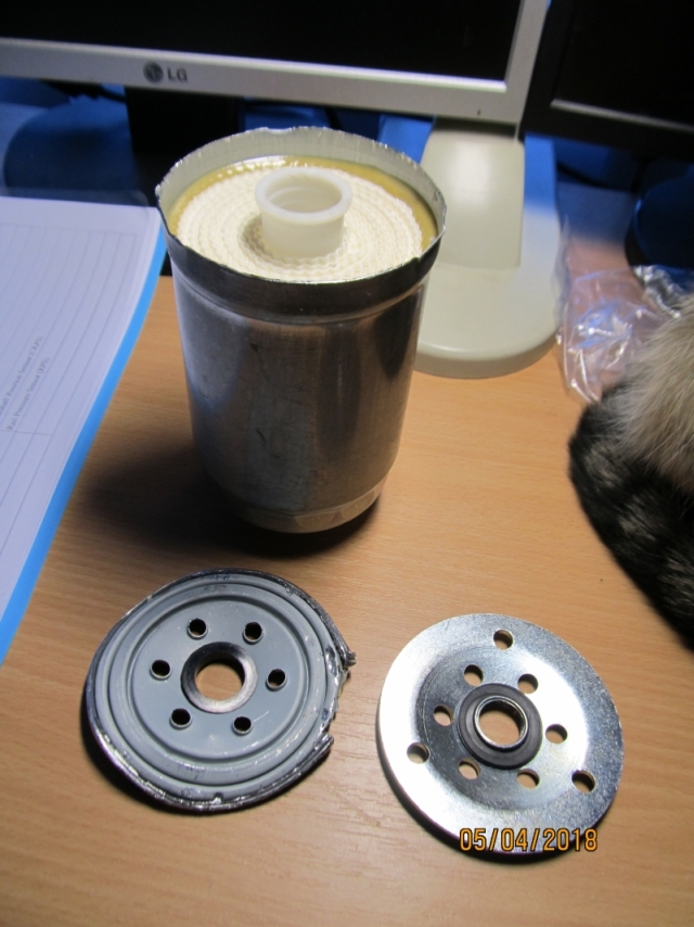

Сообщение Evgeni39 » 05 апр 2018, 20:04
NIPPARTS J1330514
Топливный фильтр на рестайл.
Куплен на емексе за 447р, поставщик MOIX.
Общий вид и вскрытие:
Фильтр-гавно. Никаких пружин внутри нет. Отверстие сквозное через отстойник.
Моток туалетной бумаги. Бумага по плотности раза в 3 плотнее туалетки "Утята", но структура такая же.
Под микроскопом видны волокна диаметром 10 мкм, просветы между волокнами ~50 мкм.
Кошке понравилась.
