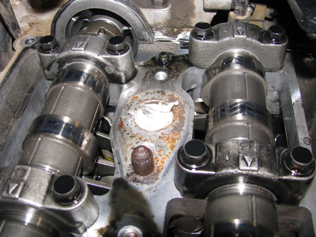

коррозия форсунки ( над резиновым кольцом , о чем ты упорно твердишь ), в отличии от спрессованного гуана ( которое прекрасно вымывается при мойке двигателя) НЕ мешает изъятию форсунки НИРАЗУ.
можешь просто тупо поверить :Yahoo!:

Ну, конечно, не мешает! :D То-то я 3 дня ее доставал, раскачивал, раскалачивал, обливал WD-шкой. Если бы не молоток и старое длинное сверло вместо зубила, не достать бы мне эту форсунку!
В моем случае выходу форсунки мешала именно скопившаяся в колодце ржавчина. 1-3 форсы легко вышли от руки, да, была грязь в колодцах, да, лапки были в небольшой ржавчине, но форсы ржа не прихватила, а посему вышли они легко и непринужденно. с 4й не повезло, видимо влага стояла в колодце, несмотря на "высокую температуру": и лапка вся порыжела, и верхушка форсунки тоже покрылась ржавчиной, которая и не давала ее вытащить. Хорошо, что все позади, печально, что для смены цепей похоже не обязательно снимать клапанную крышку, как написано в мурзилке. Ладно, раз снял, хоть форсунки проверю, хотя вроде и нуждались они в этом. :)

ещё разок попробую да и ладно: я и мои ребята практически КАЖДЫЙ день занимаемся тем , что ты делал первый раз в жизни снимаем и ставим форсунки , и у меня есть ВСЕ основания говорить что РЖАВЧИНА форсунку на Соренто НЕ держит.
не может стальная деталь приржаветь к силумину , т.б по узенькому пояску ( над резинкой).
это тебе не Ссанъенг , и не Виваро , где грязь и ржавчина распределяется по ВСЕЙ длинне форсунки ТАК , что форсунка рвется гидросъемником на несколько частей , только лишь из-за того , что форсунку распирает( зажимает) образовавшаяся "шняга" с окислами и грязью.

закисание 4й форсунки у меня было сверху, а не снизу, или еще где!
Лёха Юрич писал(а):не может стальная деталь приржаветь к силумину
наверное я бы тоже не поверил в это, если бы сам не вынимал форсунку, но у меня на этом "силумине" до сих пор ржавчина не смылась - уже который день отмачиваю и потихонеску отскребаю
выкладываю фото
в колодце тряпочка - отмачиваю ржавчину, если приглядеться - и в колодце все рыжее
ржавчина, 4я форсунка

Snike писал(а): с 4й не повезло, видимо влага стояла в колодце, несмотря
Александр, читал темку и всё таки не выдержу, внесу пять копеек. :D . Первый вопрос сколько владеешь сориком и сколько проехал :?: До этого случая доставал форсунки или нет, если доставал какой промежуток проэксплуатировал. :oops: . Поясню почему задаю вопросы: 1. подозреваю, что как приобрёл авто, форсы достал первый раз из за ремонта, скорее всего форсы если и доставались раньше - то кроме 4-ой форсунки, её крайне не удобно доставать, от сюда и результат. :oops:
Может,я, и неправ это предположения, но для себя давно уяснил, что чуда в техники не бывает :P .
P.S. Для себя принял через 30 тыс. доставать форсунки - менять колечки, чистить колодцы. А, советы Алексея нужно принимать к сведению без обсуждения, он этим занимается каждый день. ( убедился на своём опыте :lol: )
Да, увидел, твою фотку, ещё раз убедился, что эта форсунка у тебя не вынималась с завода уже 7 лет. :D , тогда чему удивляться %) .

Именно по его совету я и начал раскачивать форсунку. Сначала ключем аккуратно влево-вправо сдвинул, потом уже начал расколачивать молотком, т.к. ключ не позволял дать более амплитуду без повреждения клапанной крышки. А насчет ржавчины, ну, хоть что угодно пишите, говорю вам, что мешала именно она - набилась в колодец вместе с грязью и заблокировала выход форсунки.
