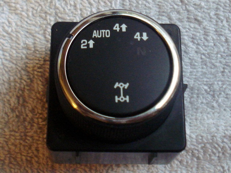

может кому сгодится - мне не вышлют :( тыц или вот мне понравился вариант тыц2
а самая классная - такая :)
Код: 2587-8425

20$ + 33$ доставка. Вполне умеренно. http://www.ebay.com/itm/08-11-ESCALADE- ... 8b&vxp=mtr

Кстати, насчет крутилок аля - Пафик.
Они конечно эстетичны, но есть один минус - в 4Low остается заводской алгоритм включения передка .
А он при трогании на малых оборотах лично меня огорчает. Может на других прошивках он и сразу врубает перед?
То есть в идеале нужен еще один режим Real-4 + Low :)

На заказ можно и с блокировкой ;)

А мне последняя крутилка от Патфайндера выложенная MFNick очень понравилась. :good:
