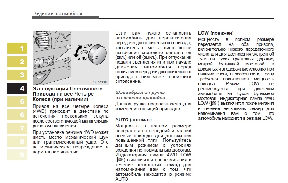

Re: Алгоритм работы трансмиссии с TOD
Сообщение Big Smokie » 28 апр 2016, 11:25
То есть по мат части товарища Gubkin в режиме "АВТО" - соретно заднеприводный. :lol:
И производитель знает устройство хуже тех, кто покупает у него машины:

Сообщение Smit » 28 апр 2016, 12:13
В режиме авто он может быть и заднеприводным и полноприводным в зависимости от условий движения.
В 4х4 лоу кроме понижающего ряда, раздатка блокирует муфту с постоянной передачей крутящего момента на переднюю ось
Добавлено через 7 минут 52 секунды:
Big Smokie писал(а):производитель знает устройство хуже тех
производитель знает, но описание для домохозяек... не написано в инструкции - не буксуй в режиме авто, фрикционы убьешь... зато интервал замены масла в раздатке явно неадекватен

Сообщение Big Smokie » 28 апр 2016, 13:19
Smit писал(а):В режиме авто он может быть и заднеприводным и полноприводным в зависимости от условий движения.
О ЧЕМ И РЕЧЬ! А не или 0:100!!!
Smit писал(а):интервал замены масла
- если бы иностранные автоконцерны лучше знали российскую специфику: будь то рынок автохимии, или сервисы "руки не из того места", или ОД, которые только и думают че бы своровать/сэкономить при проведении ТО, то в рекомендациях было бы: меняйте все сами и как можно чаще :D
Сообщение Gubkin » 28 апр 2016, 13:27
Big Smokie
ты какую-то ересь пишешь, полные противоположности
тебе пишут... "он может быть и заднеприводным", ты соглашаешься, но 0:100 не принимаешь как факт
Это вообще как ??? :o
Big Smokie писал(а):Почему же тогда при включенном режиме "АВТО" при трогании с буксом с места крутят все 4 колеса???
Это как-то не вяжется с режимами "либо 0:100 либо 50:50" ?
При 50:50 должно крутится 8 колёс что ли ?
Сообщение Big Smokie » 28 апр 2016, 13:29
Значит я не так понят вот это:
Gubkin писал(а):там 2 режима в TOD - вкл и выкл.
Я думаю это противоречит тому, что в режиме АВТО момент от 0:100 до 50:50 (А НЕ ЛИБО!)
