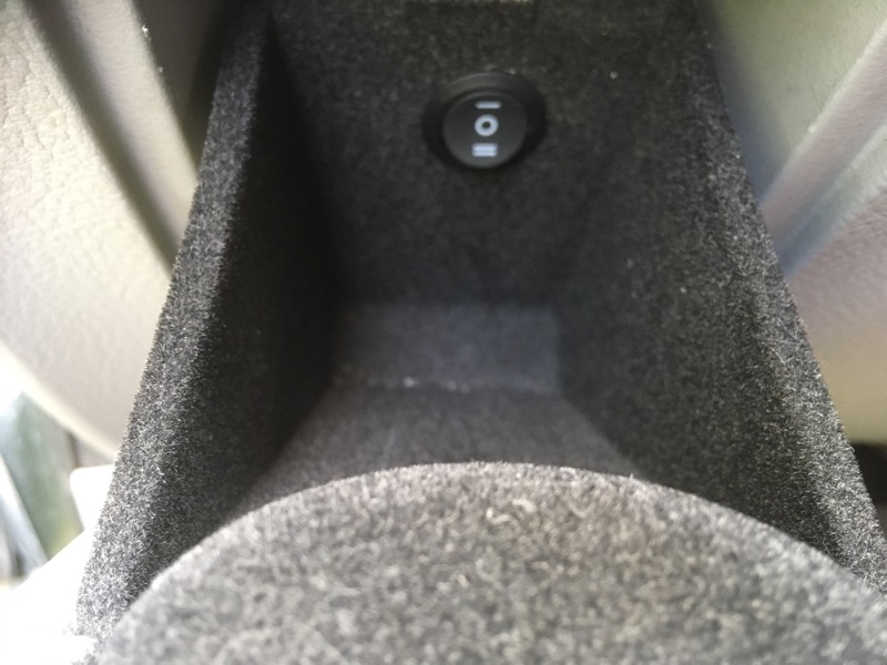

Сообщение Modern » 07 июл 2018, 14:58
Поставил сегодня. У меня «микро бардачок» пустой всегда, туда и поставил переключатель.
