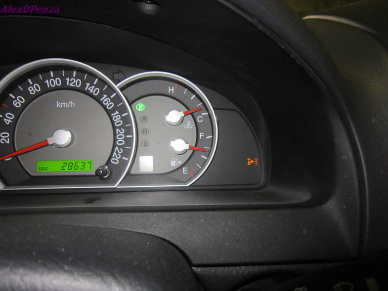

1. Устройство со светодиодной индикацией и управлением кнопками штатного "компаса"
Изображение Изображение Изображение Изображение Изображение
Фото AlexDPenza. Отчет об установке: :arrow: Тема: Разработка SuperTOD-2, Сообщение #890018, Автор: AlexDPenza
