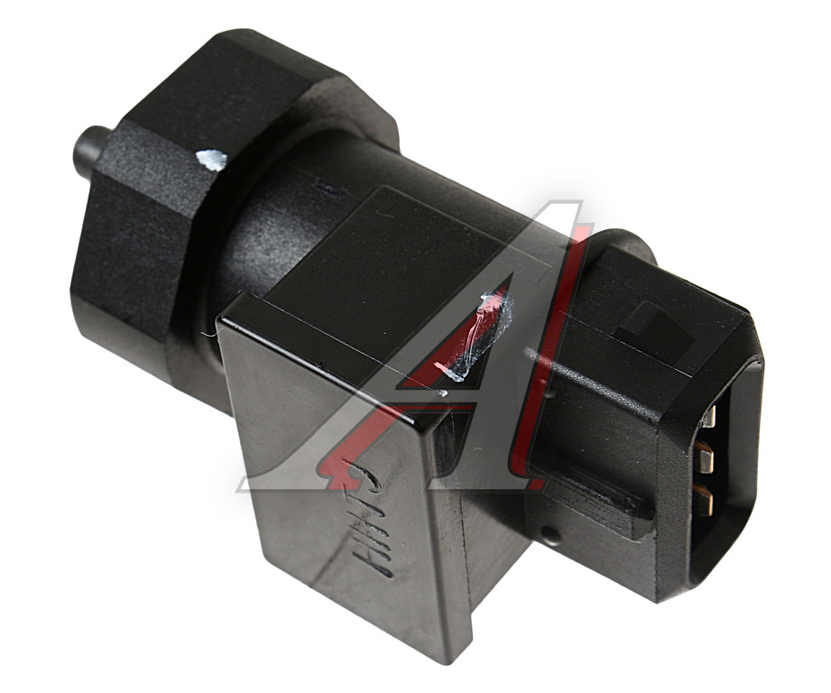

Подскажите пжл, это и есть датчик скорости?

Alibek писал(а):Подскажите пжл, это и есть датчик скорости?
1 в 1 датчик скорости ВАЗ.

Сообщение garik garynych » 09 окт 2014, 19:47
Ага, попробуй поставь))))

Заменил, все равно стрелка подпрыгивает на отметке 40-60км/ч :o
