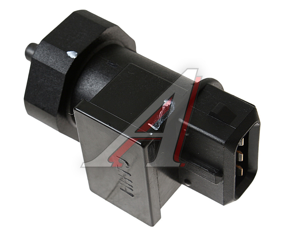

Отметил у себя похожую проблему с дрожанием стрелки спидометра (последние несколько дней) в диапазоне 50-60 км/ч. Из последних действий - установка супертода (обесточивал машину), смена масла в АКПП, мостах, раздатке. Подскажите решение, т.к. кроме чистки датчика скорости ничего путного не нашел.
Причем дрожит в режиме 2Н и не каждый раз. В AUTO все в норме.
PS. Сегодня скачки были в интервале 70-80 км/ч
Добавлено через 2 дня 14 часов 17 минут 15 секунд:Промыл крыльчатку датчика - все нормализовалось.
