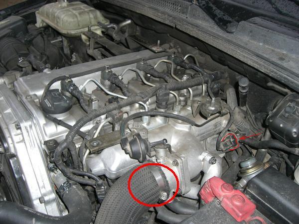

Суть проблемы такова: собираю Соренто 2005г. 2,5ТД, 145л.с., МКПП - машина очень длительное время стояла у оффициалов, где её начали "дербанить" - снимать запчасти для ремонта других машин. Сейчас дело подошло к запуску двигателя, но он пока признаков жизни не подаёт - стартер крутит, но не схватывает. Под капотом на первый взгляд всего хватает, НО сегодня обнаружил один не подключенный штекер - причём так и не нашёл куда его воткнуть!! Следовательно возник вопрос - а может чего-то не хватает?? К штекеру идут два провода - зелёный и жёлтый, выходит он из толстого жгута под аккумулятором, сам штекер точно такой же как и с правой стороны (относительно машины) на клапане рецикуляции выхлопных газов (цилиндр с двумя тонкими трубочками).
Сегодня смотрел в Элкатсе, там есть 4 разных рисунка, какой относится ко мне не знаю.
Подскажите кто знает, должен ли быть у меня ещё один клапан (на фото он в правом нижнем углу под номером 1)?? До этого у меня был такой же Соренто, только с TOD-ом и АКПП - там такой клапан был только один.
И ещё, если у кого есть фото подкапотного пространства - выложите пожалуйста.

Пользовался поиском - нашёл вот такие фотографии:
Вот на фото всё как у меня:
А вот на фотографии изображён какой-то датчик(от центра немного правее), к которому идёт как раз такой же штекер как и у меня.
Может ли из-за отсутствия этого датчика не заводится машина??

velagor Kazak1968 У меня вопрос в другом: клапан ЕГР у меня есть и подключен. У меня есть один не подключённый штекер - я вчера всё облазил, но разъёма для него не нашёл, поэтому появился вопрос: исходя из первого рисунка, не должно ли быть ещё одного клапана рецикуляции выхлопных газов?? Штекера одинаковые, что справа, что слева.

Вот фото неизвестного штекера. Если у кого машина рядом - посмотрите пожалуйста, куда идёт этот штекер - он выходит из толстого жгута проводов под АКБ.

masterx писал(а):...Подскажите кто знает, должен ли быть у меня ещё один клапан (на фото он в правом нижнем углу под номером 1)?? До этого у меня был такой же Соренто, только с TOD-ом и АКПП - там такой клапан был только один...
В правом нижнем - клапан управления ЕГР
masterx писал(а):...Вот на фото всё как у меня:...
А то, что ты обвел на этом рисунке - это "мягкая глушилка" и управляет ею клапан на твоем первом рисунке с элкатса в верхнем левом углу. Ирония рисунка в том, что эти оба клапана одинаковые и оба под № 1. :D
masterx писал(а):...Может ли из-за отсутствия этого датчика не заводится машина??...
Может, если заслонка от "мягкой глушилки" перекрыла впускной коллектор...
Без вакуума, под дествием пружины заслонка "глушилки" должна быть в открытом положении. Проверь в каком положении заслонка и посмотри, что происходит с ней во время кручения стартером (заводки).

masterx писал(а):...Вот фото неизвестного штекера...
Фишка похожа на штекер подключения Rail pressure regulator...

Balbes т.е. в Элкатсе ошибка?? два одинаковых клапана нарисовали??
Заслонка открыта, при заводке и нажатии на педаль газа, реакции никакой!
Поподробнее пожалуйста, что за регулятор?? Случайно ли не тот, что на фотографии рестайла помечен стрелкой??
Ещё раз прошу - если у кого есть возможность непосредственно на машине посмотреть, посмотрите пожалуйста куда идёт этот провод?? А то я уже третий день танцую с бубном у машины))

masterx писал(а):...т.е. в Элкатсе ошибка?? два одинаковых клапана нарисовали??...
Нет, на элкатсе все правильно нарисовали...Если есть управление "глушилкой", то одинаковых клапана 2 - один управляет глушилкой и находится под бачком ОЖ, второй управляет ЕГР и находится возле бочонка усилителя тормозов...
masterx писал(а):...Поподробнее пожалуйста, что за регулятор?? Случайно ли не тот, что на фотографии рестайла помечен стрелкой??...
Rail pressure regulator - это регулятор давления на ТНВД..., но, если говоришь, что на ТНВД все подключено, то... :wink:
А как тогда он подключается?? К нему же тогда надо две трубки подвести - откуда их взять?? Клапаны прям один в один одинаковые?? Просто на следующем рисунке в Элкатсе, этот же по виду клапан именуется как "топливный клапан", имеет другой кат.номер и другую цену!!
А вообще опять повторюсь - возможно ли, что на двух машинах 2005г.в. вся эта система организована по разному??

Сообщение Balbes » 19 янв 2011, 17:51
Для клапана (соленоида) управления глушилкой - да, подводятся две трубки вакуума, на саму "глушилку" - одна. На тех фото это хорошо видно.
Для машинок возможна разная комплектация, обычно для МКПП "глушилка" присутствует, но управления нет (т.е. нет физически клапана (соленоида) управления, мозги прошиты тоже по-разному), для АКПП и "глушилка" и ее управление обычно присутствует, возможно, это сделано для возможности глушения движка при "разносе", т.к. при МКПП заглушить можно поставив ручку на низшую передачу, а при АКПП необходимо закрывать впуск...
Поэтому я и просил тебя сделать несколько фото своего движка, чтобы было понятно, что у тебя присутствует...
