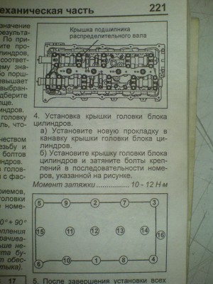

T34_by писал(а):На первом фото и момент и порядок
Точно,точно,прошу пардона :oops: ,уж больно мелковато написано.

Спасибо, в оригинале видно хорошо. Вот только вопрос - у меня когда-то была книга (затерялась где-то), так вот я помню, что в ней где-то в моментах были ошибки с запятыми - на твоём фото меня смущают моменты затяжки шестерней распредвалов - 93Нм, а шкив коленвала вообще 274!! - у меня на ключе и шкалы то такой нет!!
T34_by, YAN Спасибо, порядок тоже не помешает)) только поясните - это ведь моменты только для ГБЦ?? А ещё нужны для распредвалов.

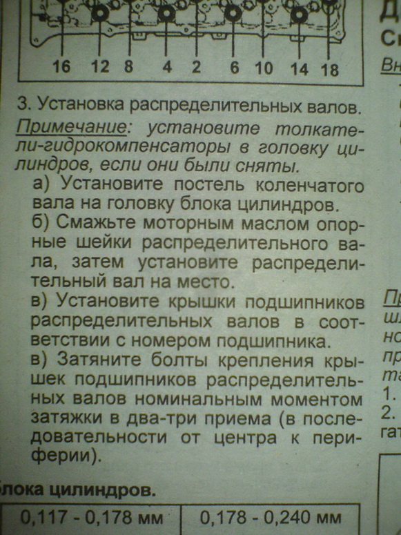

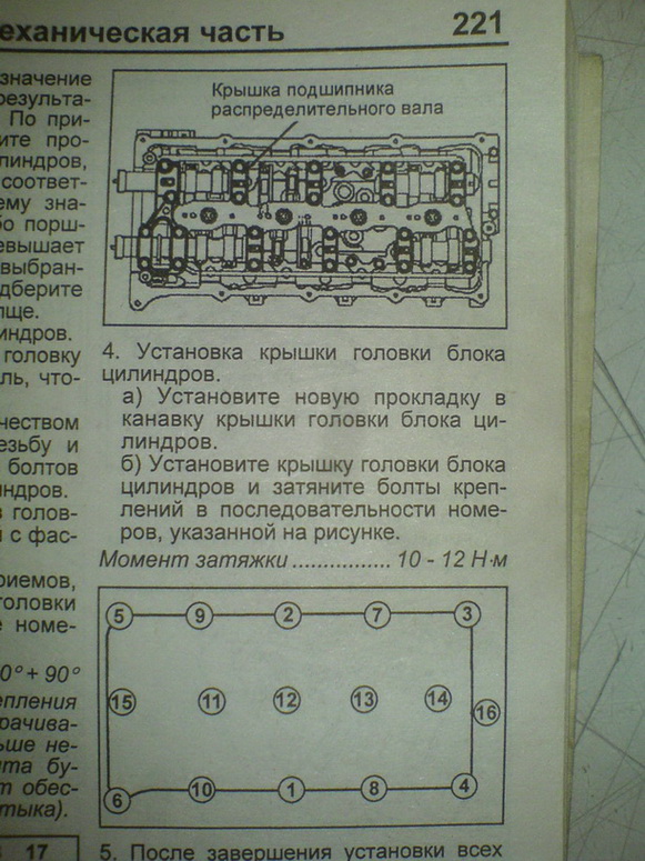

Сообщение T34_by » 15 фев 2011, 10:22
[quote="masterx"]А ещё нужны для распредвалов.Marsek
Нет моментов и порядка!!! Выкладываю описание из книги!!!
