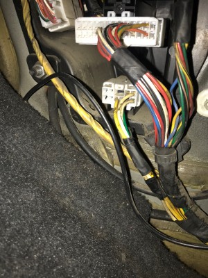

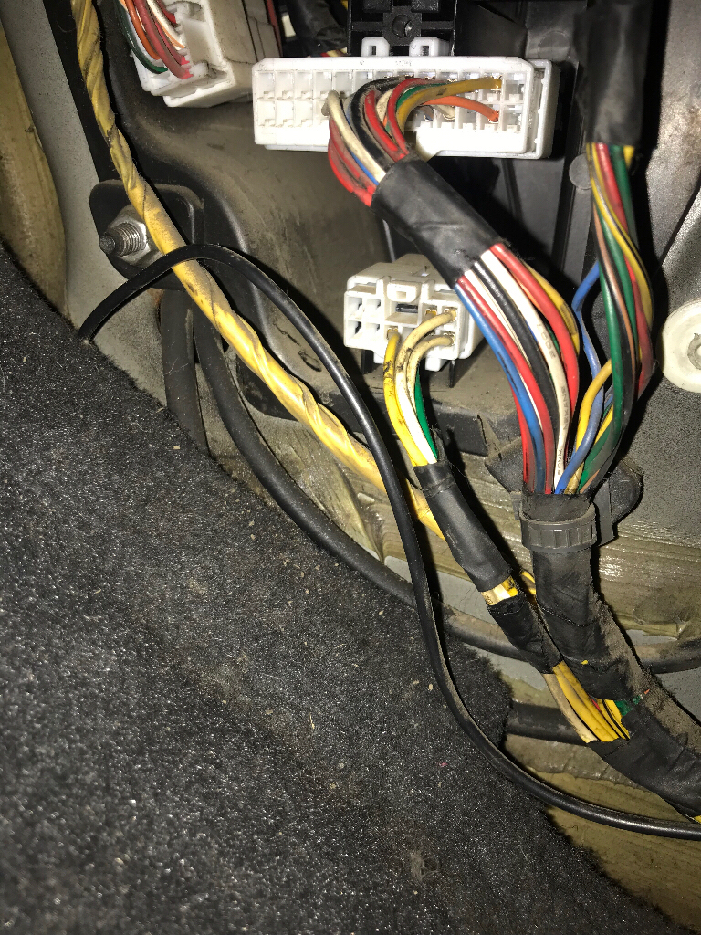

В общем победил я свой круиз. Забегая вперед скажу, что дело оказалось в концевике педали сцепления, который стоит вверху. Внизу тоже есть, но он для замыкания цепи стартера (как я думал). Кнопки подключил по схеме, которую выложил и разжевал kapger, за что ему большое спасибо. После того как мой круиз отказывался поддерживать скорость, хотя включался, я пытался менять провода на 24 и 15 пинах ЭБУ. Сбила меня схема кнопки, где была табличка с напряжениями каждой кнопки. они у меня не совпадали.Вот я и экспериментировал.
После подключения сканера увидел, что статус сцепления "ВКЛ" не меняется от положения педали. Проверил тестером, а он замкнут, хотя педаль отпущена. Выдергиваю штекер и статус на сканере меняется на "ВЫКЛ". Ну, думаю, вот она причина. Отсоединяю сканер и на испытания. Но облом- круиз не работает. Разобрал ЭБУ и начал уже выпаивать радиоэлементы на пути 15 пина, чтоб проверить. Я ж экспериментировал, мало ли, что то сгорело. Все в порядке. Собрал, подключил снова сканер - а там статус сцепления снова "ВКЛ". В общем когда я нажимаю на сцепление, чтоб завести двигатель, нижний концевик посылает сигнал о нажатой педали, а после того, как педаль отпускаю, статус не меняется - верхний концевик то отключен. Починил я верхний концевик, установил, и все заработало.
Может быть кому то поможет мой опыт.

Сообщение play_angel67 » 03 апр 2018, 00:56
вот и я поставил круиз
https://www.drive2.ru/l/498809393932927055/
