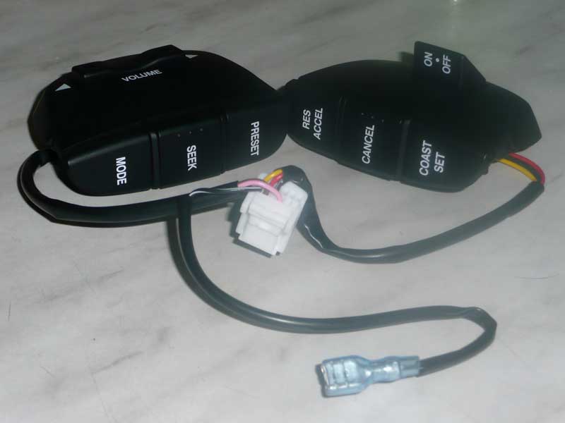

to kapger
здравствуйте, Игорь
во-первых хочу поблагодарить вас за отличную пошаговую инструкцию для подключения круиза.
после прочтения темы собрал так называемую колхозную схему по Вашей методе, подключил и, о чудо, круиз включается, скорость держит.
Пинов в разьеме С02-к у меня не было, поставил от проводов подключения юсб к материнке, не очень, конечно, но работает.
Вопрос вот в чем, хочу дальше сделать сборку максимально приближенную к оригиналу, подскажите, пожалуйста, где искать пины для разьемов МС21 и МС11? может знаете, от чего подходят...
Подскажите, от ЭБУ провода идут на папы или мамы этих разьемов?
mvpavluk
Сообщения: 42
Зарегистрирован: 25 мар 2017, 09:31
Откуда: Киев
Re: Можно ли самому поставить круиз-контроль на Соренто?
Сообщение mvpavluk » 17 июн 2017, 19:51
Друзья, внесите и меня в статистику удачных подключений круиза.
Рестайл, 2007 год, 170 л.с., Part-Time, М/Т, Луцкая сборка.
Все делал по инструкции Игоря, за что ему громадное спасибо, никаких проблем не возникло.
Внедрение диодов в панель приборов настолько было хорошо описано, что даже я, ни разу не электронщик, справился без проблем, мне попались СМДшные диоды, пайку 25 ваттным паяльником выдержали без проблем.
Покупал кнопки круиза вместе с кнопками магнитолы, заодно управление магнитолой тоже к родным кнопкам подключил.
Доволен как слон, спасибо форуму!!

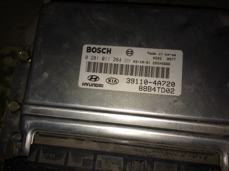

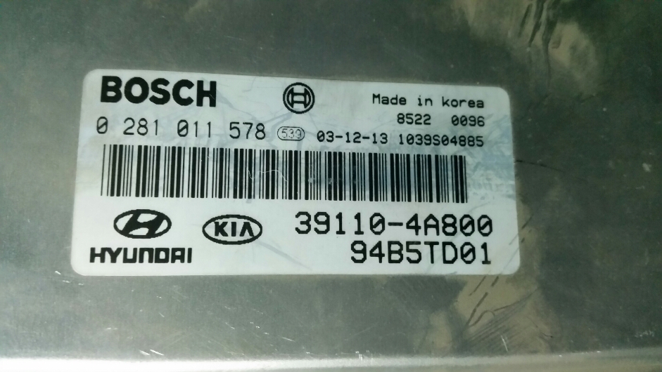

Помогите с прошивкой :(
Помогите найти прошивку к такому блоку
