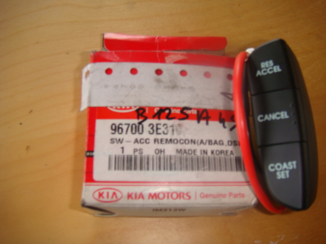

Кнопки круиза, совмещенные с кнопками магнитолы:
Тема: Можно ли самому поставить круиз-контроль на Соренто?, Сообщение #946393, Автор: alexttum
Отдельные кнопки круиза:
Тема: Можно ли самому поставить круиз-контроль на Соренто?, Сообщение #1019695, Автор: Gubkin

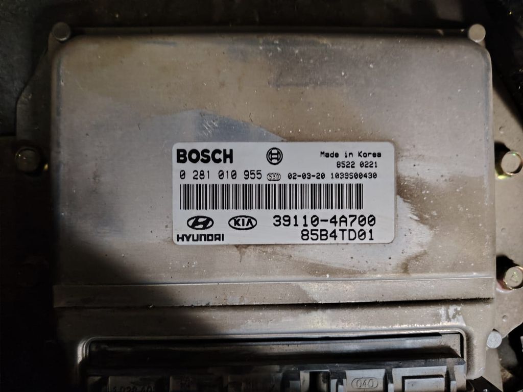

DiCh писал(а):Кому необходимо, помогу подобрать стоковую прошивку с круизом. Для этого выкладывайте фото шильдика с блока управления или считанную прошивку.
есть такая прошивка ?
Kia Sorento 2.rar
прошивка
шильдик
lordruslan
Сообщения: 5
Зарегистрирован: 26 июн 2015, 22:50
Откуда: Орел
Имя: Руслан
Re: Можно ли самому поставить круиз-контроль на Соренто?
Сообщение DiCh » 17 июл 2015, 15:27
Такой же блок как и на моей.
номер блока 0281 010 955 версия софта 1037 36 6509
Пока к нему прошивку с круизом не подобрал. Как будут новости поделюсь.

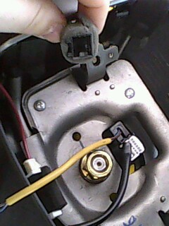

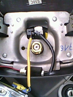

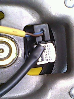

Всем привет! Помогите с подключением круиза. Вскрыл блок эбу там такая картина присутствуют такие контакты 9 10 11 13 14 15 16 17 18 20 21 22 23 40 47 48 49 50 54 56 58 59 60 62 74 75 76 77 78 79 80 81. Машина 2005 г. Дизель автомат разъем вкл круиза есть. Подключать не пробывал провозился с разборкой разъема эбу. Вопрос мне пробывать с контактами дорестайла 40 75 14 74 или которых нет 49 91 24 14 15 по рестайлу. Если по дорестайл то подскажите номер контакта +12 в для питания светодиода.
Моя машина на Drive 2
