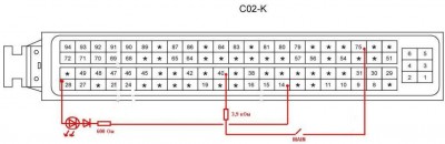

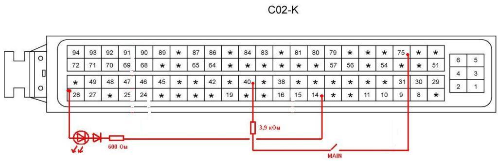

В самом простом случае проверка выглядит так:
KARMANOV_M писал(а):Проверил замыканием контактов 40 и 75 (сопротивление 3,9 кОм), на 14 ноге появилась " - ". Вывод - круиз есть
И вот так:
джулиус писал(а):На колодке со стороны штекера нумерация пинов..Вычислил провода.(запомнился синий с черным на 14пин.Остальные подзабыл,но вроде 74 и 75 зеленые,40 не помню)).Сделал надрез на нужных,штекер воткнул обратно в ЭБУ.
… Подсоединил проверочную схему по версии kuslawa со стр.27.Все оказалось,как надо- на 14 пине появился минус

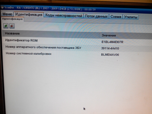

Ура !!!! круиз заработал :D , походу дело было в настройке педали сцепления . до того как стал делать круиз менял главный цилиндр сцепления и не правильно отрегулировал педаль датчик не трогал вот и нажил себе проблем . сейчас всё работает . проверял только дотрагиваешся до педали ногой круиз отключается , может кому поможет . :Yahoo!:
Добавлено через 7 минут 12 секунд:
velic-74 писал(а):Саша не ругайся , галета это вот "для чтения/залива прошивки надо вот такую galletto 1260"
Заказывать ее можно у китайцев вот http://ru.aliexpress.com/premium/gallet ... =y&catId=0
по оккуратней с китайцем можно эбу вальнут , у меня кесс оригинал им надёжнее , может заехать к тому у кого нормальный прибор есть , а китаем я свой эбу уже один раз завалил пришлось к офицалам ехать
Добавлено через 30 минут 31 секунду:
Господа тут судачат про прошивки и , что прошить правельной прошивкой и всё заработает , по видимому нет . Все прошивальшики которые прошивают через OBD разьём заливают только калибровки не трогая Eprom , когда поехал к офицалам там у них дилерский прибор GDS вот им можно сделать установку комплектации , ставят галочку там где надо и должно работать . Мне обошлась поездка к офицалам 650 р , после слил обновлённую прошивку и отправил на тюн , в результате рабочий круиз и кабыл 200 под капотом

Да я свой сделал , чего и всем искренне желаю ! А на счёт оборудования у меня касс 2 оригинал 4500 euro и бдм тоже есть и стол программирования и галетта только не проводок с разьёмом , а нормальный прибор , так что могу и читать и писать , я в атосервисе работаю как раз этим и занимаюсь .
Добавлено через 11 минут 50 секунд:
После поездки к офицалам мне обновили вот до этой версии
Добавлено через 5 минут 19 секунд:
Моя проблема была в дат педали сцепления , может быть на машинах где не установлен круиз , на заводе не заморачивались с точной настройкой дат. Вот и нужно при самостоятельной установке обращать не это внимание . ни в одной схеме не указано что дат. Сцепл. И тормоза влияют на его работу
Добавлено через 30 минут 10 секунд:
Да конечно наверное можно найти хорошего программиста и отправить считанную прошивку и он всё правильно сделает, только я задавал на разных проф форумах про эту проблему и не получил ни какого ответа , сделал проще поехал к офицалам напросился в рем зону и попросил что бы поставили галочку активации круиза и всё :D , конечно если кому нужна помощь в считывании прошивки пишите в личку , обязательно помогу не вопрос , конечно это касается того кто сможет ко мне приехать за это денег не возьму
Добавлено через 40 минут 1 секунду:
DiCh писал(а):Вы опять что-то путаете.... "Калибровки" - часть флешь в которой содержаться карты (топливные, зажигание и т.д.) "Фул флешь" - полная флешь память. В некоторых блоках (например EDC17) есть внешняя флешь и внутренняя в проце. "Епром" - "оперативная" память. Через OBD (в народе "дырку") все это можно читать, все зависит от оборудования. Хорошее начинается от 200000 рублей. Думаю вы для активации своего круиза вряд ли приобретете.
по видимону это вы , что то путаете например EDC17 TriCore и через дырку вы ни чего не сделаете , нужен K- TAG делается со вскрытием ЭБУ , кесс тоже не лезет епром ,
