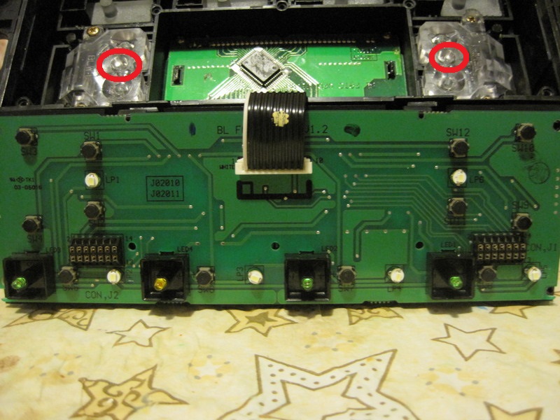

Zauber писал(а):с 4-мя CMD по бокам и одним сверху...закрась верхний светодиод на лампе
Я у себя отпаял верхние.

Нет, параллельно. Там две проволочки с цоколя идут к верхней плате, сверху которой припаяна матрица-светодиод шестью ногами, а снизу платы приливы из припоя на боковые платы. Сам думал, что если отпаять верхнюю плату, то будут светиться только боковые, но :evil: , пришлость мучиться с шестью ногами на каждой из 4 ламп :D , но теперь в заначке 4 матрицы! ПРЕДУПРЕЖДЕНИЕ: пластик матрицы плавится! Кстати, 6 ног, потому что 3 кристалла соединены последовательно дорожками на плате, т.е в этом случае выдерживают 12В.

Zauber писал(а):Кстати, у нас с тобой же одинаковые приборки. Обрати внимание на мою фотку вверху, прям над твоей. Я так понимаю, ты тоже поставил не ленты, а лампы, и по ходу такие же как и у меня с 4-мя CMD по бокам и одним сверху? У меня тоже засвет такой же был сначала. все просто - закрась верхний светодиод на лампе, и оставь только боковые и будет тебе щастье.

Вот в тех, что самые первые, я верхний кристалл и закрасил. Засветки после этого нет. От 2-х и 3-х я сразу отказался, как попой чуял, что будет пятнами светить. А эти взял сразу с намерением, что если что, то я верхний закрою чем нибудь, просто не знал, вернее искренне верил, что они холодные и не греются. Потом почитал по SMD..., оказывается, что они греются и у них специально делают металлическую подложку под кристаллом для теплоотвода.

в кнопки бери такие диоды, цвет на вкус
цена 10-20р
ножки разгибаются, вытаскиваешь их из патрона
разбираешь кнопку, убираешь зеленые "фильтры", раскручиваешь ножки лампы, диод вставляешь не до конца и закручиваешь ножки по патрону, сам диод делаешь с наклоном в сторону значка кнопки
удобней делать если крышку с кнопки снять, тонкой отверткой поправляешь диод
что то вроде схемы как это выглядит =)
