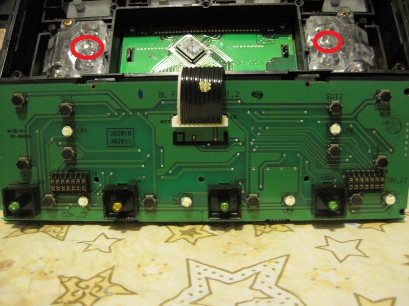

Re: Делаем белую подсветку панели приборов
Сообщение Saybb » 04 фев 2014, 23:16
Zauber писал(а):Кстати, у нас с тобой же одинаковые приборки. Обрати внимание на мою фотку вверху, прям над твоей. Я так понимаю, ты тоже поставил не ленты, а лампы, и по ходу такие же как и у меня с 4-мя CMD по бокам и одним сверху? У меня тоже засвет такой же был сначала. все просто - закрась верхний светодиод на лампе, и оставь только боковые и будет тебе щастье.
я так понимаю речь идет о таких? (есть пара в запасе)
сейчас стоят такие
а фото делал когда были такие
Добавлено через 6 минут 9 секунд:
пока искал фотки, наткнулся на такие
и вспомнил что видел их в продаже 2/4/6 диодов
и не надо ни чего красить/выпаивать
на выходных прикуплю, если устроит свечении приборки то пленку отложу до лучших времен
Сообщение Saybb » 20 фев 2014, 18:26
12 вольт
интересно что купить только хотел... особенно в климат (там все впаяно) если кнопочный климат
Добавлено через 11 минут 46 секунд:
в кнопки бери такие диоды, цвет на вкус
цена 10-20р
ножки разгибаются, вытаскиваешь их из патрона
разбираешь кнопку, убираешь зеленые "фильтры", раскручиваешь ножки лампы, диод вставляешь не до конца и закручиваешь ножки по патрону, сам диод делаешь с наклоном в сторону значка кнопки
удобней делать если крышку с кнопки снять, тонкой отверткой поправляешь диод
что то вроде схемы как это выглядит =)
Добавлено через 4 минуты 21 секунду:
gode777 писал(а):в панель ставил филипс блю вижион стирая зелень как было описано но чет тускло.попробую поставить ленту по три светика благо на моей стрелки снимать не надо. гаечки маленькие открутил и приборы достал.
вариант с боковыми диодами не рассматривал?
засвета почти нет, яркость приемлемая
гемороя с заменой нет, чуть панель откинул или вовсе снял, махну 4 лампы на диоды, проверил работу, собрал
на все про все 10минут максимум (если уже снимал хоть раз панель)
Сообщение Saybb » 20 фев 2014, 22:28
тоже делал их
ставил такие
те что напротив нижних кнопок встают без проблем
а вот напротив боковых кнопок очень сложно их поставить, их "раздавливает" пластиковым рассеивателем
потому что там углубление под лампочки, и диод туда не утопает
ищи вот такие маяки, они еще меньше и встанут туда без проблем
