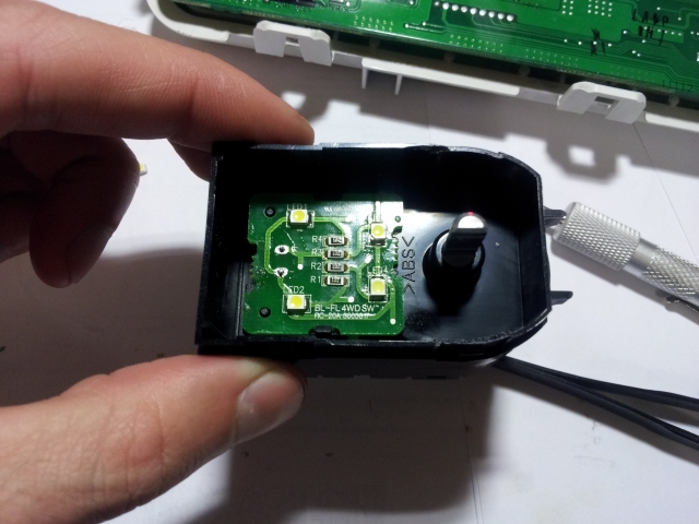

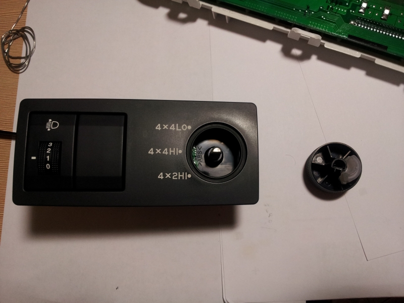

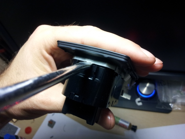

Всетаки вскрыл переключатель!
Делал так:
Отгибаем четыре защелки крепления переключателя к лицевой панельке и вставляем широкую отвертку в щель. Далее поворачиваем отвертку и крутилка сползает. Сползает довольно тяжело, руками точно не снять!

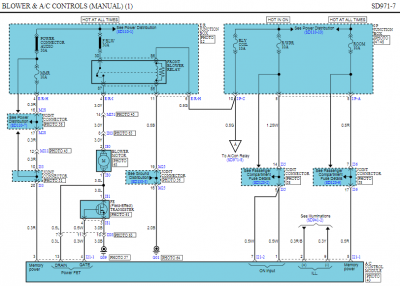

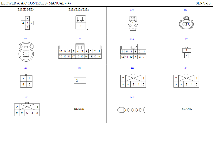

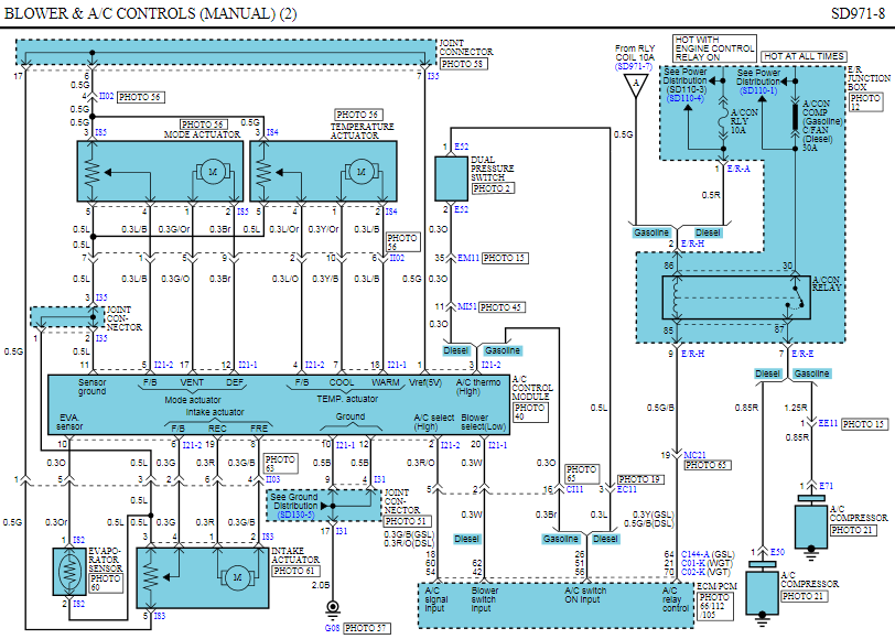

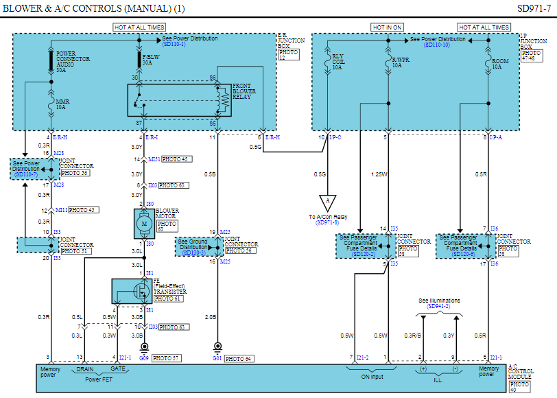

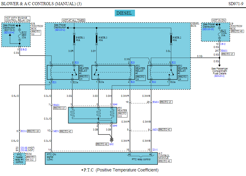

Друзья, нет ли у кого распиновки разьемов блока управления кондиционером с ручным управлением? Собрался перепаять светодиоды. Надо знать куда питание подать для тестирования.

Сообщение Que » 25 янв 2014, 12:50
KIA Sorento BL 2007 Blower & A/C Controls (Manual)
SD971-7
SD971-8
SD971-9
SD971-10
Надеюсь схемы читать умеете :)

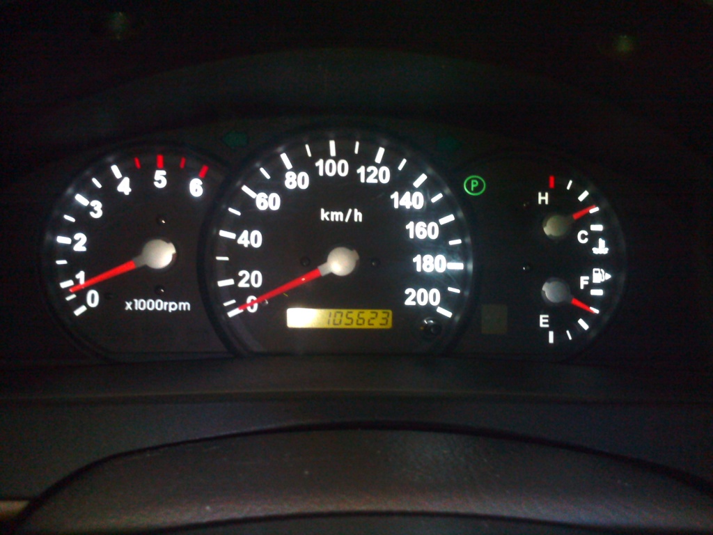

Сообщение Zauber » 27 янв 2014, 14:26
marvin писал(а):.а вот такие диоды поставил
Я тоже свою приборку переделал в белую (кстати, у меня до замены приборка светилась желтым цветом, видать из-за старости ламп. Когда поставил светодиоды, она стала светиться ядовито зеленым, прям как на ВАЗах :evil: и решение о тюнинге было принято моментально, не раздумывая :D ). И такие же диоды поставил. Как только поставил был неприятно удивлен тем, что эти 4 лампы с 5-ю SMD светодиодов на каждой, дают реальный засвет пятнами именно в месте их установки. То есть верхний (торцовый) светодиод светит прям в глаз. Короче я решил это сначала закрытием верхнего светодиода непрозрачной пленкой-аракал (не знал можно ли выпаивать его), а потом снял пленку и просто жирно закрасил кристал светодиода черным спиртовым маркером (в целях не нарушения охлаждения диодов, хотя пару недель ездил с пленкой без проблем, но это зима ведь и так холодно шо пипецъ). В результате 4 светодиода, которые стоят по бокам каждой лампы дают вполне ровную подсветку приборов и стрелок, да и яркость не такая сильная, как с верхними вместе и нормально регулируется штатным регулятором. В общем я пока доволен, даже очень :Yahoo!: и жена сказала, что красиво.
подсветка приборки 4 лампами по 4CMD

ну вот и до приборки добрался
кнопки все уже были сделаны
не хватало только приборки
бюджет 100р и 1час труда на стирание краски с подложки (100р на жидкость для снятия лака и коробку ватных палочек)

Сообщение Saybb » 02 фев 2014, 12:45
на фото первичный вариант.
потом поставил светодиоды по слабже и засвет свелся к минимуму
