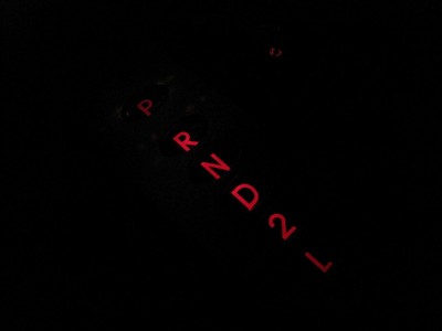

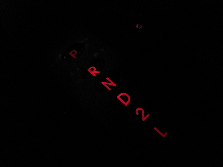

marvin писал(а):Сейчас думаю всю подсветку переделать на белую, посмотреть как будет смотреться. Сейчас она у меня красная :crazy:
Добавлено через 26 секунд:
Кто, что думает по этому поводу?
Вот такая сейчас
Вот такую наверное хочу

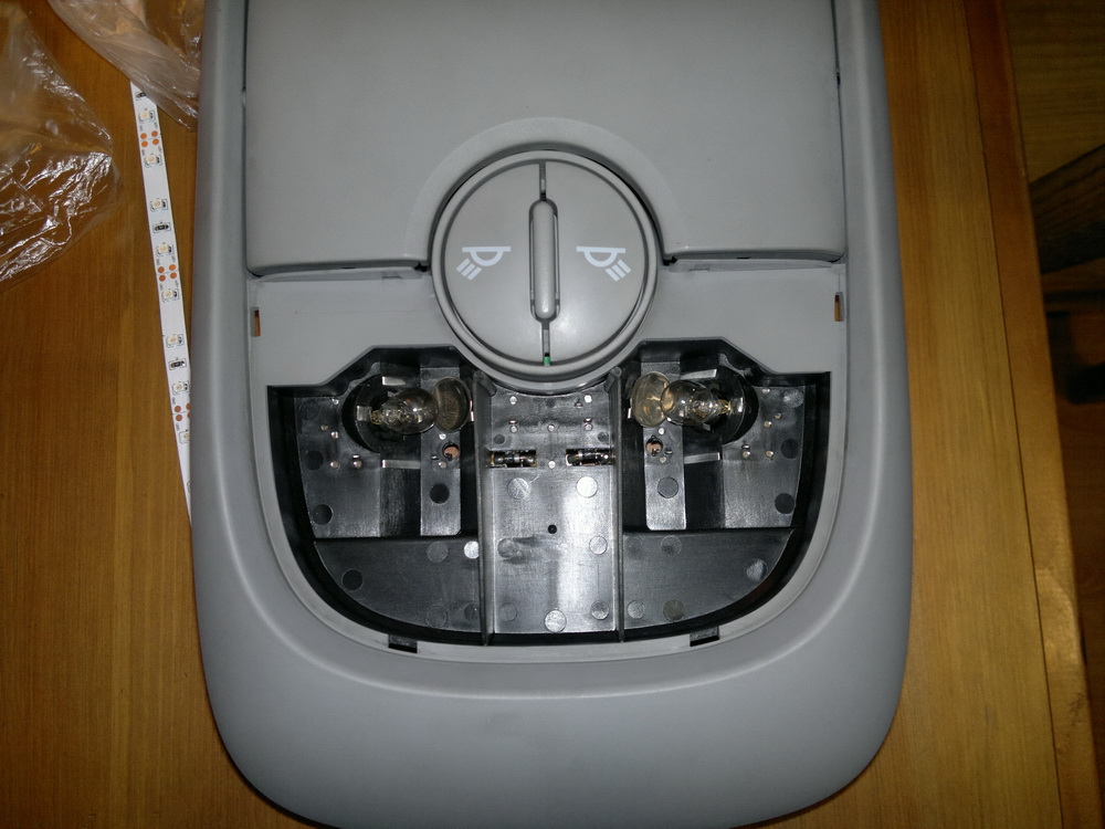

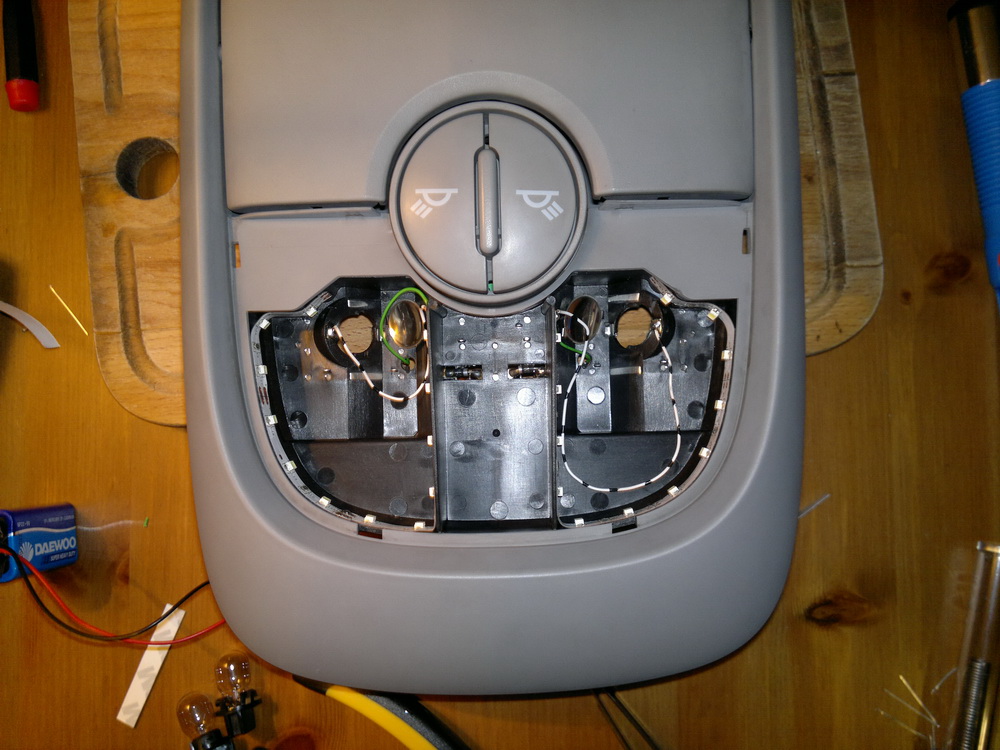

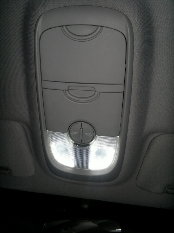

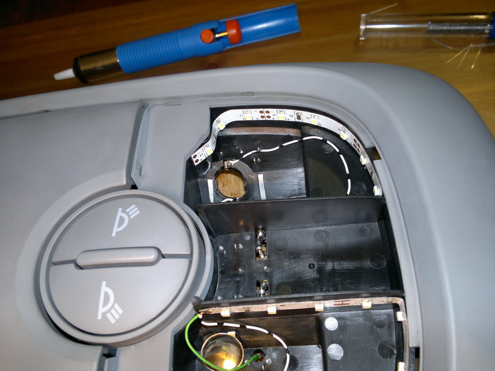

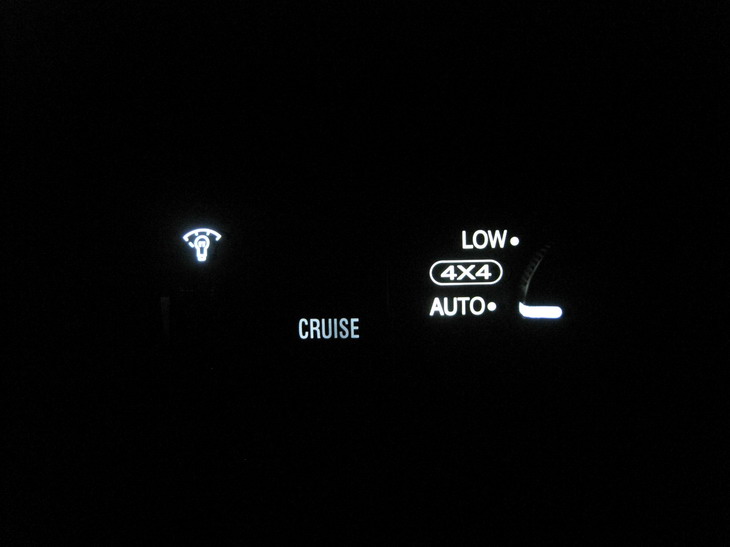

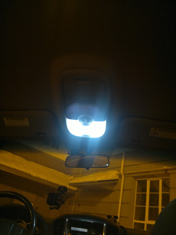

После переделки подсветки приборов и всех клавиш (за исключением переключателя полноприводности - не смог разобрать), решил еще и в плафон вставить ленты светодиодов т.к. остались лишними и надо было их куда нибудь применить)))
стандарт
вот так вот замечательно вклеились 12 светодиодов
ракурс поближе
вид со вспышкой...
вид без вспышки...

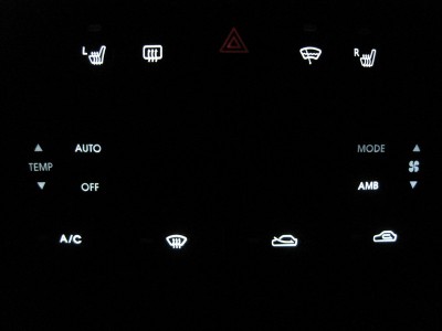

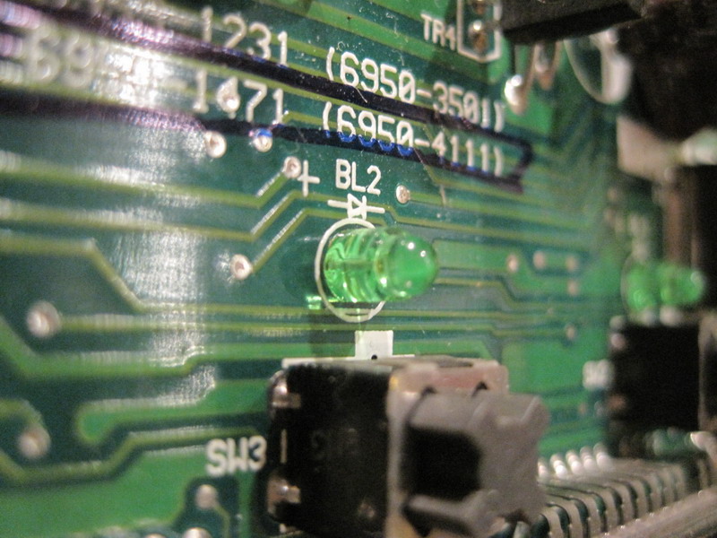

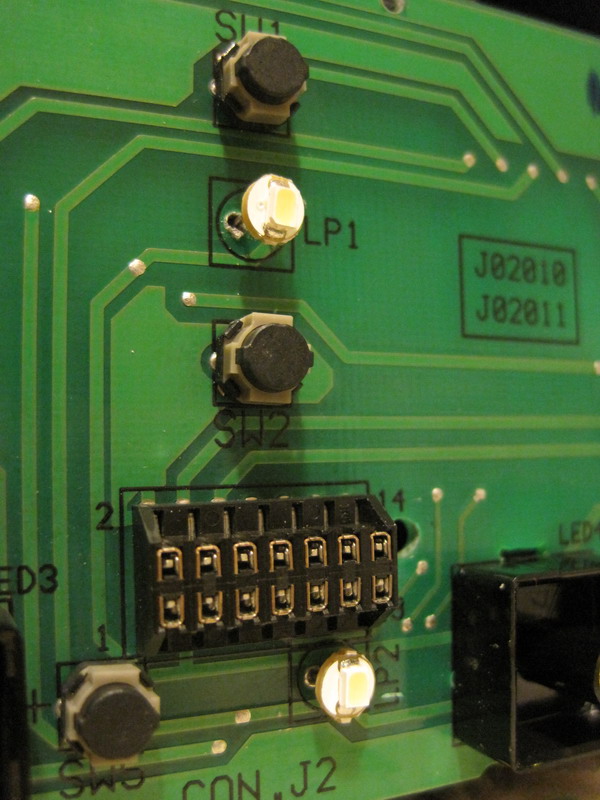

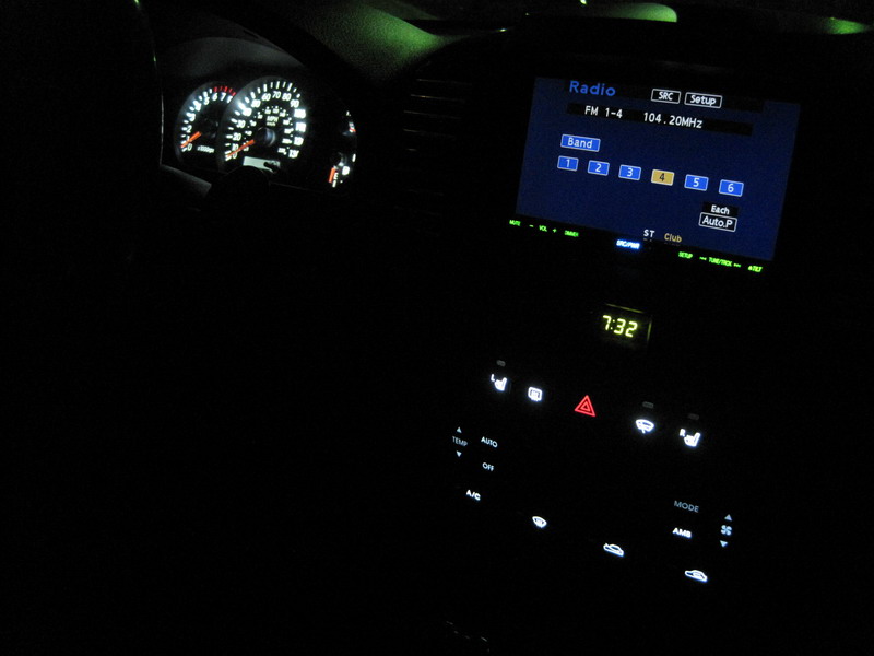

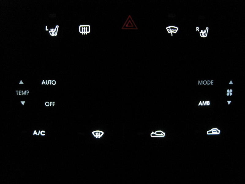

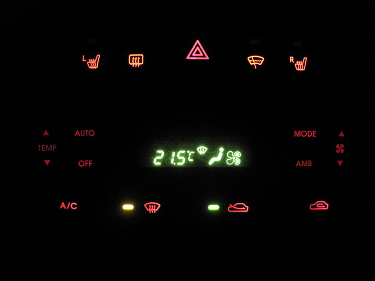

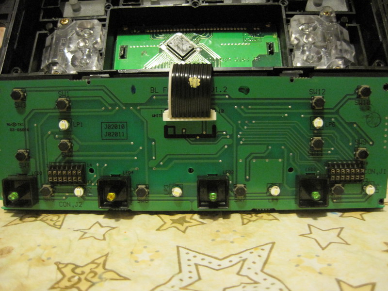

Наконец-то добрался до блока управления климатом....результат переделки
Такие лампочки стояли...
такие диоды впаял
всего их 6 штук
блок климата
вся торпедо

Иван, а скажи пожалуйста, как переделал подсветку кнопок обогрева сидений и переключателя полного привода? Там тоже надо счищать зеленый слой? И какие лампочки ставил?
solomonnn
Сообщения: 60
Зарегистрирован: 03 фев 2010, 21:16
Откуда: Курская обл. Железногорск
Имя: solomonnn
Re: Делаем белую подсветку панели приборов
Сообщение marvin » 06 май 2011, 08:58
solomonnn
нет там ничего не счищал :) - это только на приборке, во всех остальных случаях все намного проще. В кнопках просто меняется лампочка на белый диод и вынимается зеленая квадратная вставка(типа плотной пленки, незнаю как называется). В переключении полного приводо все тоже самое. Сегодня прикупил еще таких диодов в кнопки, фотографии диодов выложу вечером.

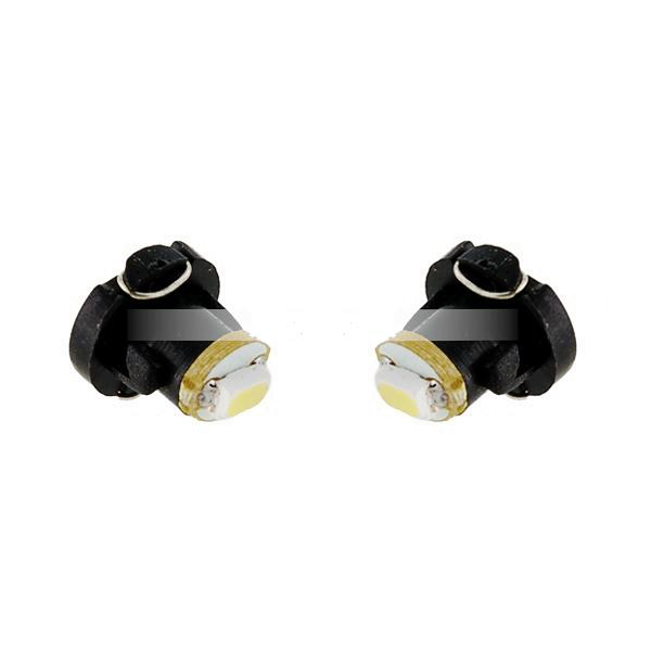

процес замены лампы на диод думаю никому не интересен, поэтому выкладываю просто фото самого диода как он есть, т.е. как он идет из магазина :D в упаковке 2 штуки
вот такие вот штуковины стоят в кнопках :D

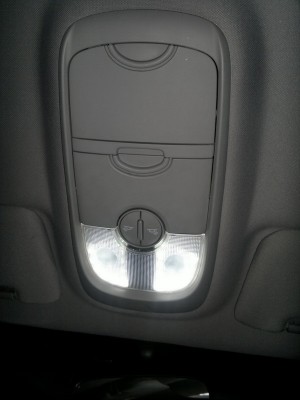

Спасибо Иван. На выходных попробую переделать подсветку на приборах. А позже на кнопках, вот только светодиодов таких как ты сфоткал ( в кнопки) у нас в магазинах не встречал, может подберу подобные. А подсветку кнопок так называемого компьютера, что вверху на потолке переделывал?
solomonnn
Сообщения: 60
Имя: solomonnn
Сообщение marvin » 07 май 2011, 22:54
solomonnn писал(а):...А подсветку кнопок так называемого компьютера, что вверху на потолке переделывал?
А вот там у меня вот так теперь :twisted:
download/file.php?id=5174&mode=view
download/file.php?id=5173&mode=view
