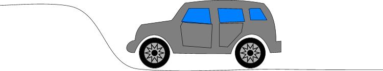

GKS писал(а):на бровку 20см высотой уперевшись двумя передними колесами на пониженной с предним мостом машина залазит на холостых.
А на бровку высотой метр? Вот блин, схему даже нарисовал, в масштабе.
Такую горку соренто не проедет все равно. Но - если вооруженный блокировкой (хоть самоблок хоть принудиловка) начнет пытатся изо всех сил - то может оторвать кардан.
Но - если соренто к тому же будет лезть (прыгать в полный газ) в эту гору наискосок - то это будет хороший тест надежности самоблока и вообще всей трансмиссии.
По таким горкам - лазить не надо на соренте. А горку в 20см наискосок соренто с самоблоком проедет спокойно. На минимальных оборотах. Усилие на нагруженном колесе самоблок передает в любом случае, и для 20 см его будет достаточно, думаю даже при холостых оборотах.

GKS писал(а):как раз на такую горку я на одних соревнованиях заезжал - даже видео есть! ракурс сьемки там хреновый но не страшно. если интерестно приеду домой - выложу.
p.s. там даже немного сложнее - небольшой спуск и сразу подьем метра 2 (овражек)
Посмотри внимательно на рисунке угол уклона и высоту сравнительно с машиной. Это обрыв практически, проехать там не хватит никакой геометрии. Место и траектория выбрано специально, чтобы машина не ехала, а копала на месте, прыгала. Чтобы максимально жесткое тестирование было.
