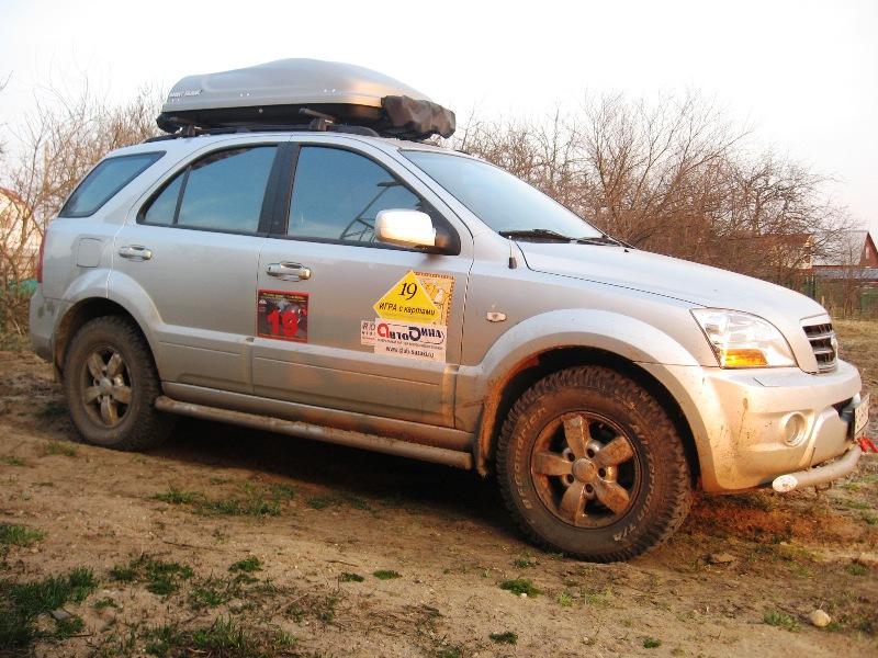

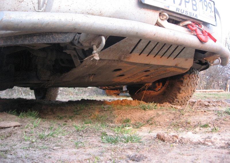

Сообщение самос » 28 апр 2009, 23:42
Еще немного фото:Изображение,Изображение,Изображение,Изображение.Более подробно не могу бампер снимать очень не хочется

Re: Силовой бампер с лебедкой на Соренто
Сообщение KISOR » 29 апр 2009, 22:30
Бодро, бодро! И лебедка не громоздит. Видно, что машина слегка приподнята, скока счас от земли? Блокировку заднего не ставил?
Сообщение Mexovoi » 29 апр 2009, 22:34
Очень хорошо сделано! Такую силовую защиту и я бы себе поставил. внешний вид не портит и защищает.
Сообщение самос » 29 апр 2009, 23:58
KISOR писал(а):Бодро, бодро! И лебедка не громоздит. Видно, что машина слегка приподнята, скока счас от земли? Блокировку заднего не ставил?
Блокировку поставил бы первым делом. К сожалению, их для Соренто нет. А клиренс не мерил, думаю практически не отличается от стандарта(дюймовые проставки компенсиуются утяжелением машины). Серьезно увеличить диаметр колес задача не стоит. Следовательно незначительное увеличение клиренса ничего не даст- Соренто в любом случае ползет на пузе пока колеса цепляются. Или на лебедке. Вообще считаю самое дельное приобретение на моей машинке это вебасо и лебедка. Переодически ловлю себя на мысли: а как же раньше то без них жил?
Добавил через 9 минут
Mexovoi писал(а):Очень хорошо сделано! Такую силовую защиту и я бы себе поставил. внешний вид не портит и защищает.
Защита стоит самая обычная дилерская 3 мм. Ставили в Автомире когда брал машину.Пришлось чуток добавить для спокойствия под раздаткой и радиатором. А вот шаклы на передней дуге поеду приварю более мощные. Левый уже замялся когда точку брал на пригорке да и правый перекосило тяжело закручивается( видно на фото)

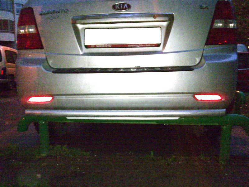

Сообщение KostyaY » 20 май 2009, 13:08
Поставил сегодня машину на обвес.
KostyaY писал(а):По деньгам обвес - 16 тыр.
Оказалось, что мы с сервисменами несколько не поняли друг друга, и 16 стоят только пороги. Перед и зад - 14. :(
Сообщение самос » 20 май 2009, 23:15
Попроси сразу чтобы шаклы покрупнее приварили чем у меня. Может имеет смысл в горизонтальной плоскости их сделать. На фотке видно что бывает с тонким шаклом.
Сообщение вирхом » 21 май 2009, 08:53
KostyaY писал(а):Поставил сегодня машину на обвес.
Итого 30тр? Это такие же трубы как у Самоса? Вот бы глянуть снизу на крепление порогов, фоты нельзя выложить? За них реально джечиться? Под джек какие-нибудь углубления есть?
Сообщение KostyaY » 21 май 2009, 10:05
вирхом да, все так и есть. Джечится, как мастер сказал, можно за любое место порога. Равно как и вставать на них в несколько человек, если нагрузить бок надо (если удастся, т.к. узкие они). Пороги пока не делаю.

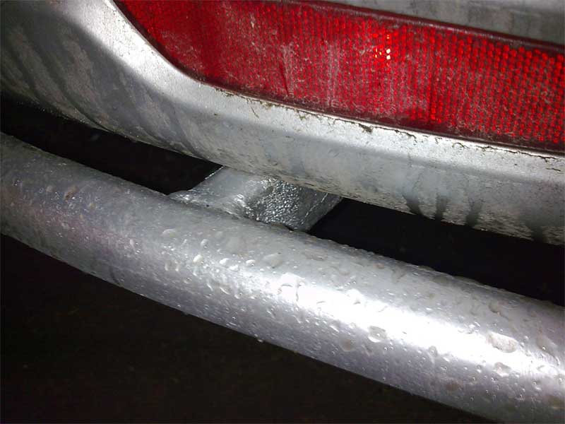

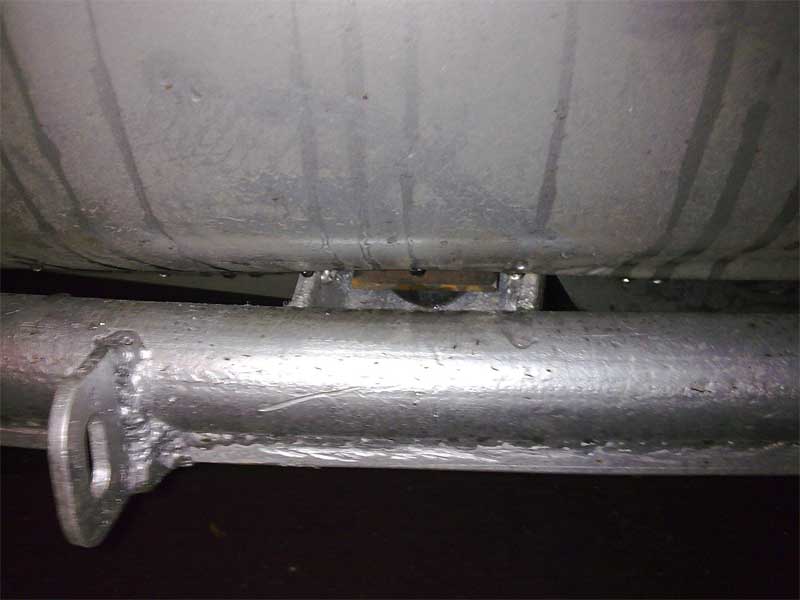

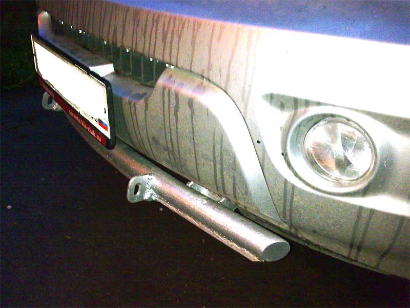

Сообщение KostyaY » 23 май 2009, 10:43
Забрал.
Сделали нормально. В аттаче фото. Прикреплено все к раме, весьма прочно. Бамперы, кстати, снимать не пришлось.
Прошу прощения за качество фото - делалось мобилкой.
