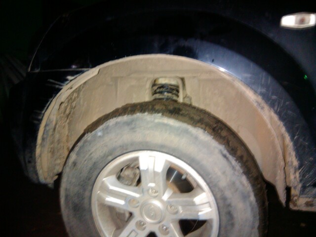

Выточил проставки по 30мм высотой. Поставил их над пружиной, а не над стойкой. Для пробы.
Машинка поднялась на 10см с учетом старых просевших пружин. Почти на отбойниках сидела раньше при дохлых амортизаторах.
Машинка стала жёсткой на поворотах. НА ямах происходит выстрел колеса и порой стук. Словно амортизатор на разрыв сработал.
Руками продавить машину не могу. Раскачке руками тоже не поддается.
Это как? вообще проставки на перед устанавливаются над собранной стойкой, т.к. если поставить над пружиной, вытянется шток аммо, и тогда не будет хватать хода штока аммортизатора на ямах.

Сообщение Smit » 15 окт 2014, 07:41
да, крайне непрактичное решение

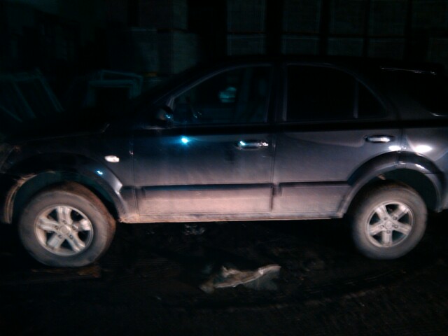

Сообщение Evgeny » 23 ноя 2014, 19:08
Вот и я сделал боди-лифт.Бампер на покатушках потерял

Сообщение palaris » 23 ноя 2014, 19:17
Это повод задуматься о силовом :)

Сообщение Evgeny » 23 ноя 2014, 19:21
Да вот и думаю, хочу с доками, но пока не получается, Вездеходоff берется делать в середине декабря, но без сертификата, попробую по примерять от Сафари, от Паджерика 2 короче на 20 см.
