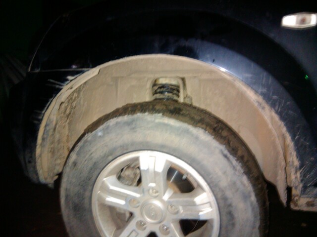

Сообщение etaon » 14 окт 2014, 19:18
Выточил проставки по 30мм высотой. Поставил их над пружиной, а не над стойкой. Для пробы.
Машинка поднялась на 10см с учетом старых просевших пружин. Почти на отбойниках сидела раньше при дохлых амортизаторах.
Машинка стала жёсткой на поворотах. НА ямах происходит выстрел колеса и порой стук. Словно амортизатор на разрыв сработал.
Руками продавить машину не могу. Раскачке руками тоже не поддается.

Re: Лифт подвески 2 дюйма.
Сообщение Evgeny » 15 окт 2014, 05:50
Это как? вообще проставки на перед устанавливаются над собранной стойкой, т.к. если поставить над пружиной, вытянется шток аммо, и тогда не будет хватать хода штока аммортизатора на ямах.
Сообщение Smit » 15 окт 2014, 07:41
да, крайне непрактичное решение

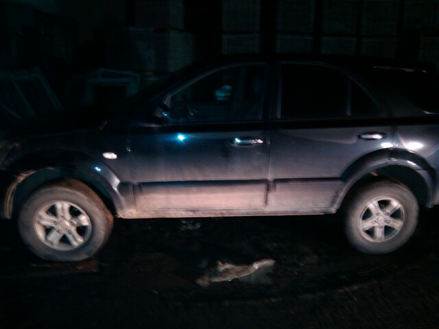

Сообщение Evgeny » 23 ноя 2014, 19:08
Вот и я сделал боди-лифт.Бампер на покатушках потерял
