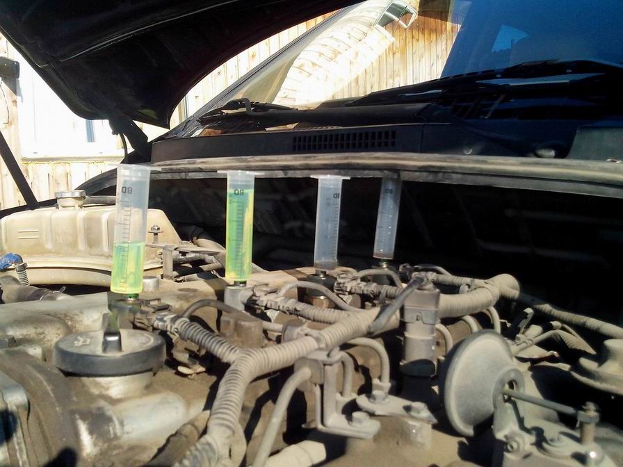

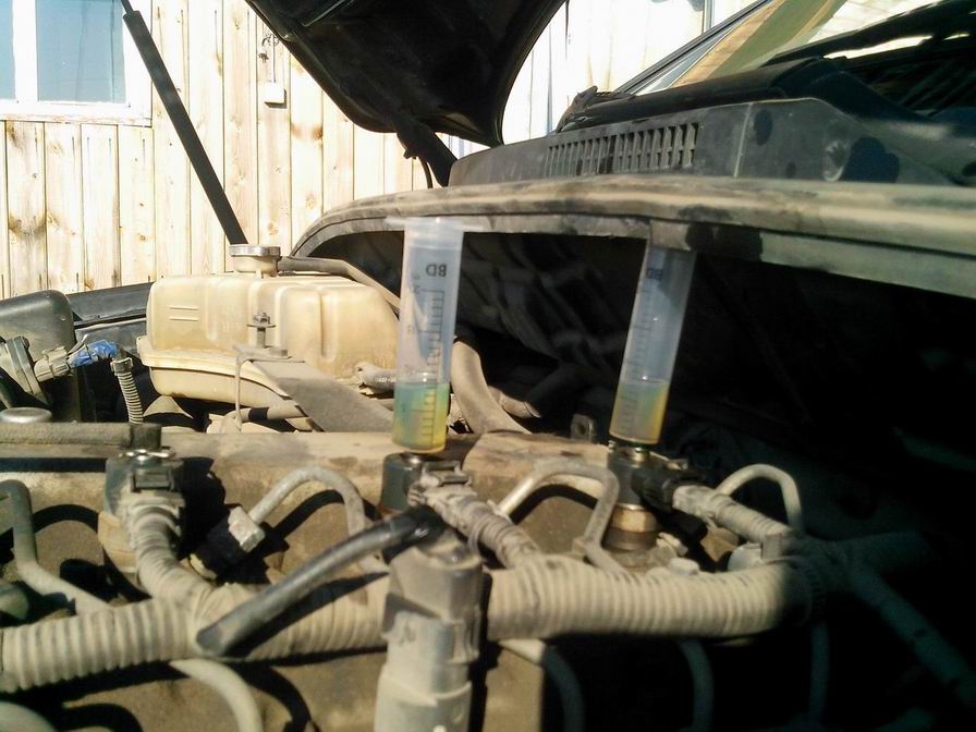

Тоже сделал тест со шприцами.
Почему в 3 и 4 форсе обратка значительно темнее ? На других примерах-фотках такого не замечал....
3 и 4 после 1 минуты на заведенном двигателе
1 и 2 форсы льют безбожно (10 сек. стартером)

Сообщение Roman73 » 20 авг 2013, 10:15
Невнимательно смотрел примеры. Периодически такой вопрос возникает. Похоже ржа немного попадает, когда тройнички выдергиваешь. У меня так же было.

Сообщение Дед Форсуныч » 20 авг 2013, 11:44
Совершенно согласен , это попадание ржавчины с обратки , поэтому и цвет такой !
