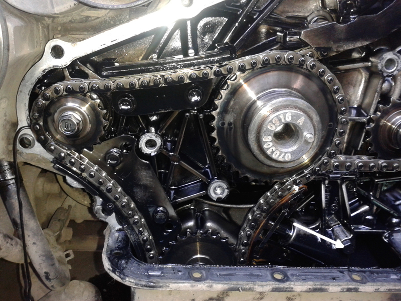

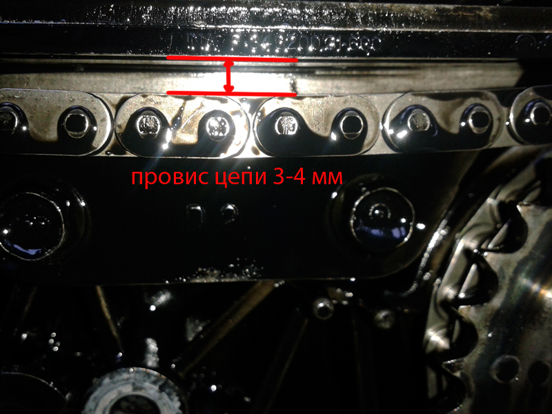

Глубоко конечно извиняюсь, но метки на цепях нашлись :) , медь подстёрлась (так что может и менялось, хотя остальный пластмасски в таком же состоянии). А вот что меня реально удивило, так это то, что ни кто (кажется) не написал, что нижний гидронатяжитель не снять, не снимая поддона. Верхний болтик выкручивается нормально, а вот нижний упирается в поддон, так что пришлось его не менять.
И ещё, сравнивая новую и старую нижнюю цепь разница не сильно заметна, но на месте, когда снял крышку, она провисала. Поставив новую, она сразу же упёрлась в успокоитель.

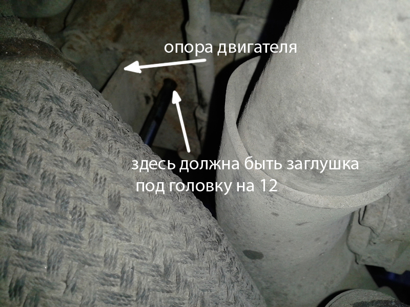

Очень выручил фиксатор балансировочного вала с права, без него открутить звёздочку вала не получилось.

Место дислокации отверстия под фиксацию правого балансировочного вала
Я бы сказал провис не детский. Легко может и проскок произойти.
Верхний вот он. А нижний болт хоть и откручивается, но не до конца.
