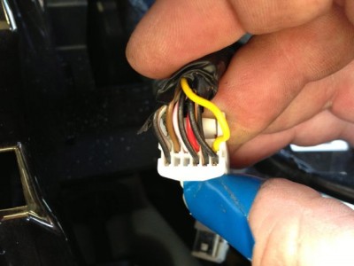

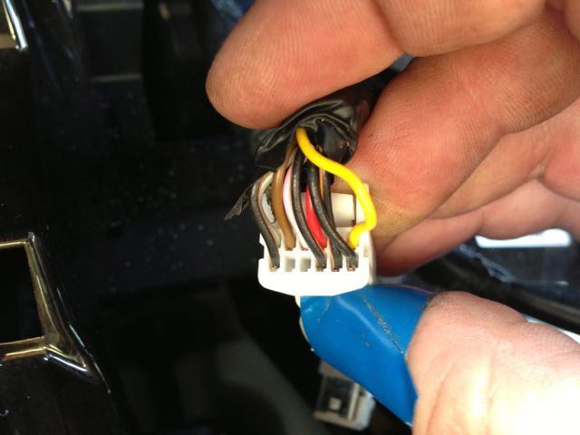

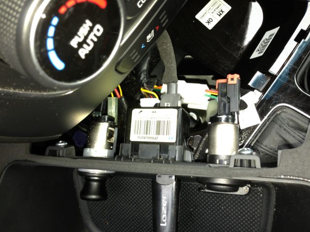

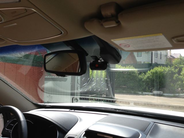

Установил в машине видео регистратор INTEGO VX-220HD. Все провел скрытно, подключил питание, но тут возникла проблема… как подать видео сигнал с регистратора на ГУ (МТХТ900ХМ, Sorento 2013), что бы провода не торчали?
Что пробовал:
1) Припаяться прямо на плате AUX/USB к контактам видео входа. Не получилось. Сигнал снимается только когда втыкается штекер.
2) Пытался найти видео вход на плате AUX/USB сзади (где колодки подходят). Не нашел нужных проводов ( на колодке 9 проводов)
Доступа к самому ГУ не получил (не могу понять как снять рамку ничего не сломав), смог только разобрать панель внизу (прикуриватель, AUX/USB, 12В)

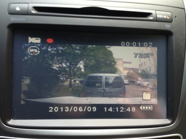

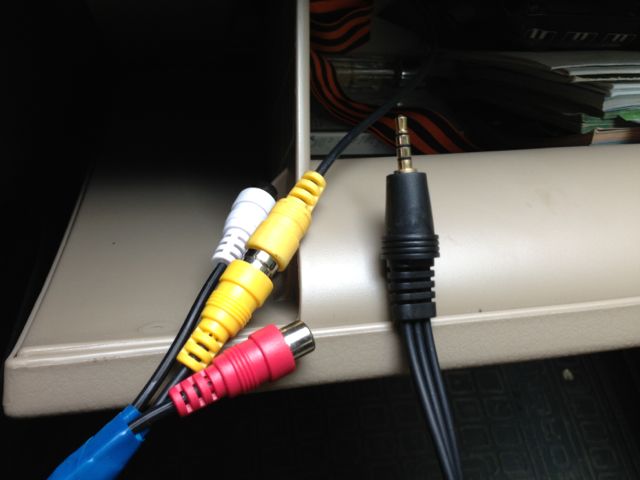

Что получилось:

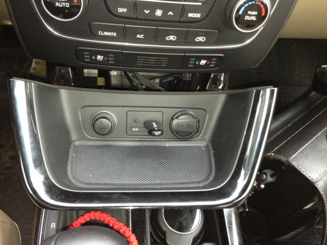

Кабель от регистратора приходит в бардачок (заканчивается тюльпаном), дальше спаял кабель Jack 3,5 – 3xRCA (F)
и когда необходимо посмотреть записи или сделать настройки регистратора соединяю AUX c видео-выходом от регистратора. Все прекрасно работает, но напрягают висящие ПРОВОДА!!!
Подскажите куда можно подключиться!

max2020 писал(а):Припаяться прямо на плате AUX/USB к контактам видео входа. Не получилось. Сигнал снимается только когда втыкается штекер.
Найди контакт что-то типа AUX DETECT (не помню сейчас точное название и номер контакта на память, схемы под руками нет). Этот сигнал как раз о том, что в разъём вставлен провод. Аппаратно определение выполнено внутри колодки AUX/USB просто в виде замыкания контакта самим штекером. Выведи этот провод на тумблер (если хочешь включать источник AV-сигнала по требованию) или подключи его на постоянной основе. Если на постоянной основе, то при переключении на источник AUX у тебя сразу будет картинка. Если по тумблеру, то переключение на AUX можно делать просто тумблером, будет восприниматься как включение кабеля и автоматически переходить на этот источник сигнала.

Re: Куда подать видео сигнал от регистратора на ГУ (MTXT900X
Сообщение max2020 » 13 июн 2013, 17:29
ShineOn
Спасибо за подсказку.

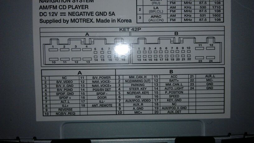

А возможно подать видео сигнал на разъем с платы (см. 1-е фото). Логика такова: Включение приема видео сигнала происходит автоматически и в итоге сигнал оказывается на выходе платы и идет на ГУ. Мы просто подаем сразу сигнал на ГУ. Только надо знать распиновку разъема :-(
Как-то пару лет назад Артур (в Motrex работал) скидывал распиновку платы AUX/USB, но я файл куда-то задевал. А еще помню был раздел на форуме где лежали электрические схемы, а сейчас его нет :-(

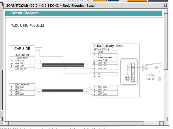

Вот на соседней ветке нашел схему разъема.
Сообщение ShineOn » 14 июн 2013, 07:56
max2020 писал(а):А возможно подать видео сигнал на разъем с платы (см. 1-е фото). Логика такова: Включение приема видео сигнала происходит автоматически и в итоге сигнал оказывается на выходе платы и идет на ГУ. Мы просто подаем сразу сигнал на ГУ.
Можно, конечно, я про это и писал выше - врезаться в штатную проводку в сигналы видео, просто дополнительно необходимо сразу формировать AUX DETECT - либо постоянно, либо тумблером.
max2020 писал(а):Только надо знать распиновку разъема
На MTXT900XM распиновка должна быть на верхней крышке самого ГУ. Если не найдёшь - скину со своего домашнего компа, сейчас под рукой нет.

max2020 писал(а):Вот на соседней ветке нашел схему разъема.
Обрати внимание, это вариант с тремя контактами, без видео. У них распиновка может отличаться.
