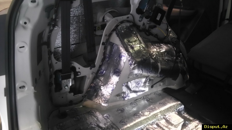

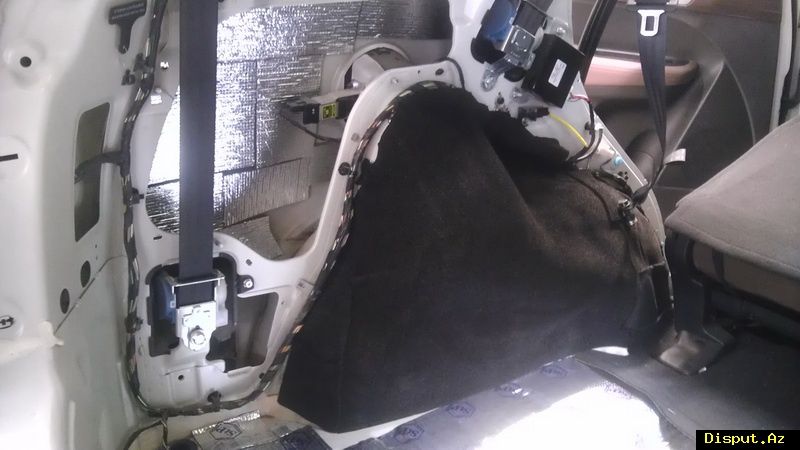

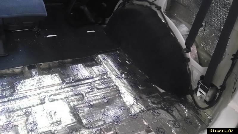

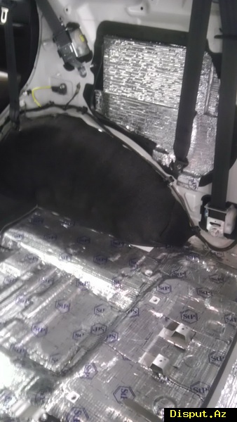

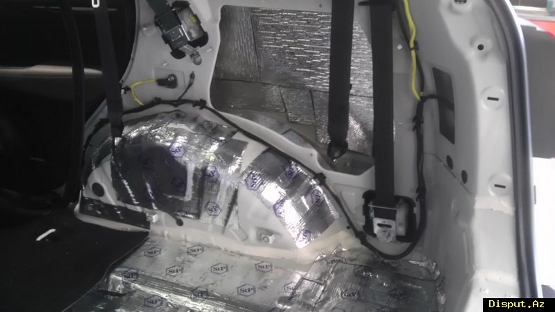

Вот некоторые фотки процесса. Конечно можно было бы сделать лучше, вибры маловато положили на мой взгляд.. Под стаканы ремней вроде покладывали битопласт, они сидели крепко. Климата 3го ряда у меня нет. Сейчас заказал резиновую ленту D профиля, буду проклеивать дверь багажника и задние двери по периметру для плотности, может улучшится шумка.
У меня такое ощущение, что весь этот шум идет из за панорамной крыши. Там много разного добра гремит на ямах, в том числе и долбаная шторка и ее бобина в местах крепления....

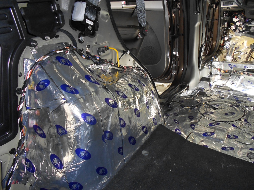

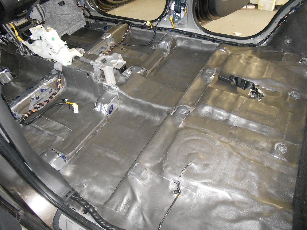

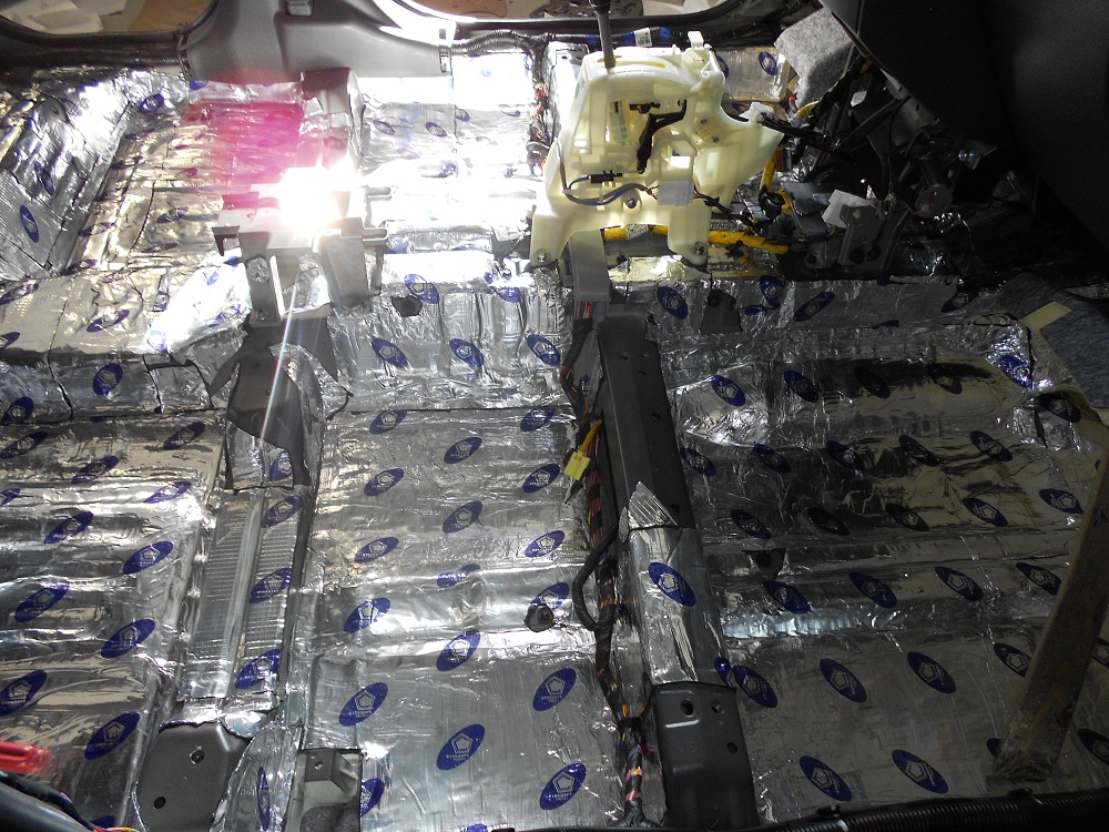

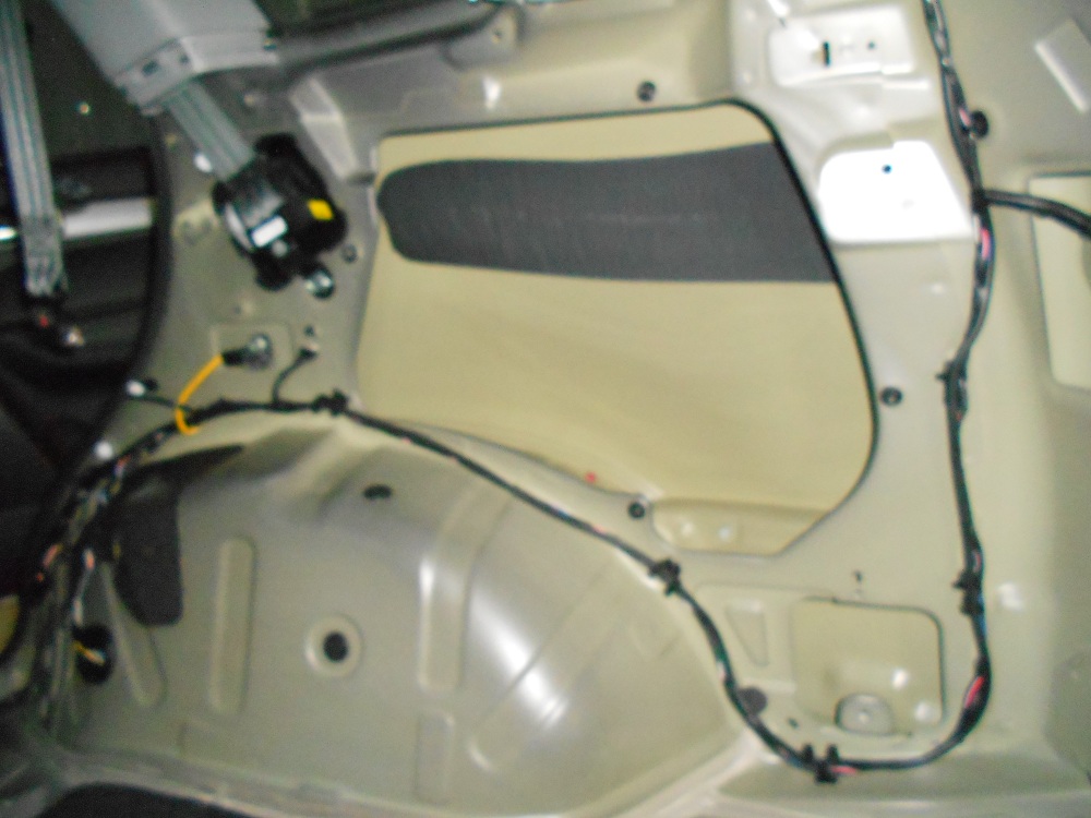

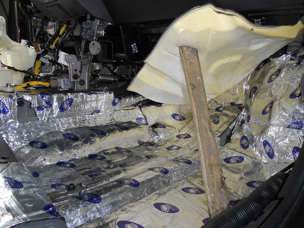

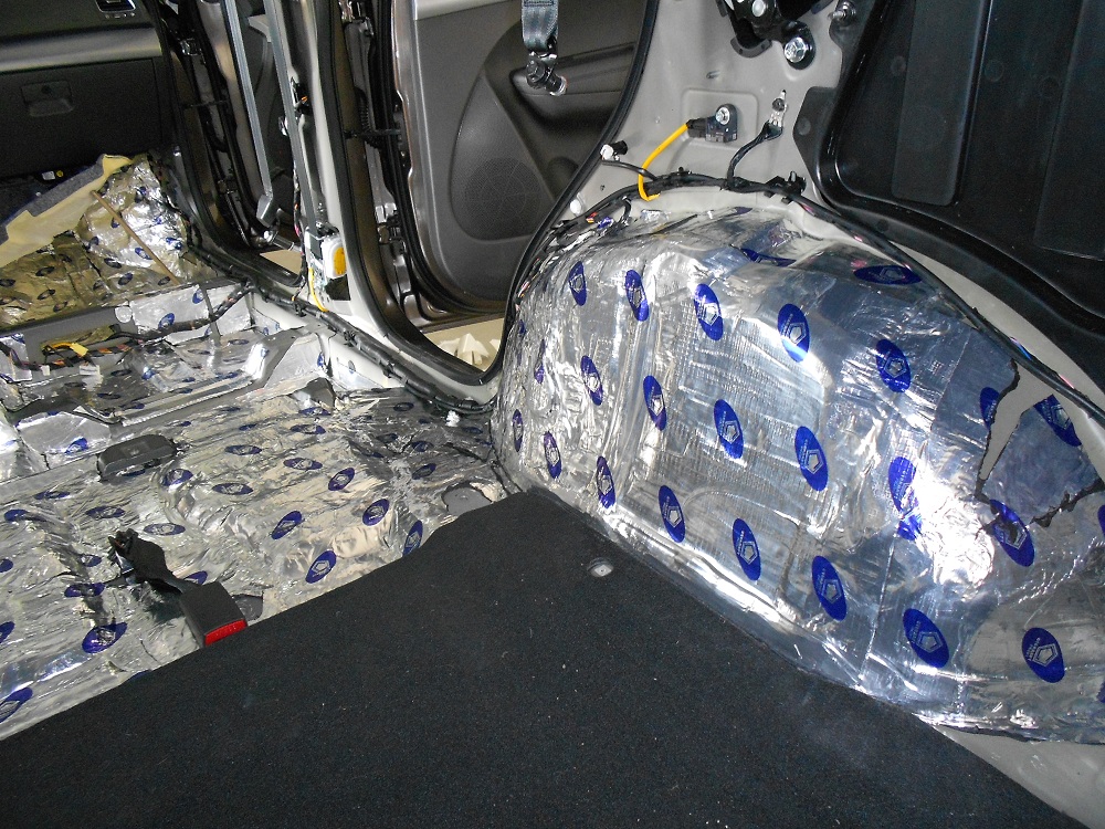

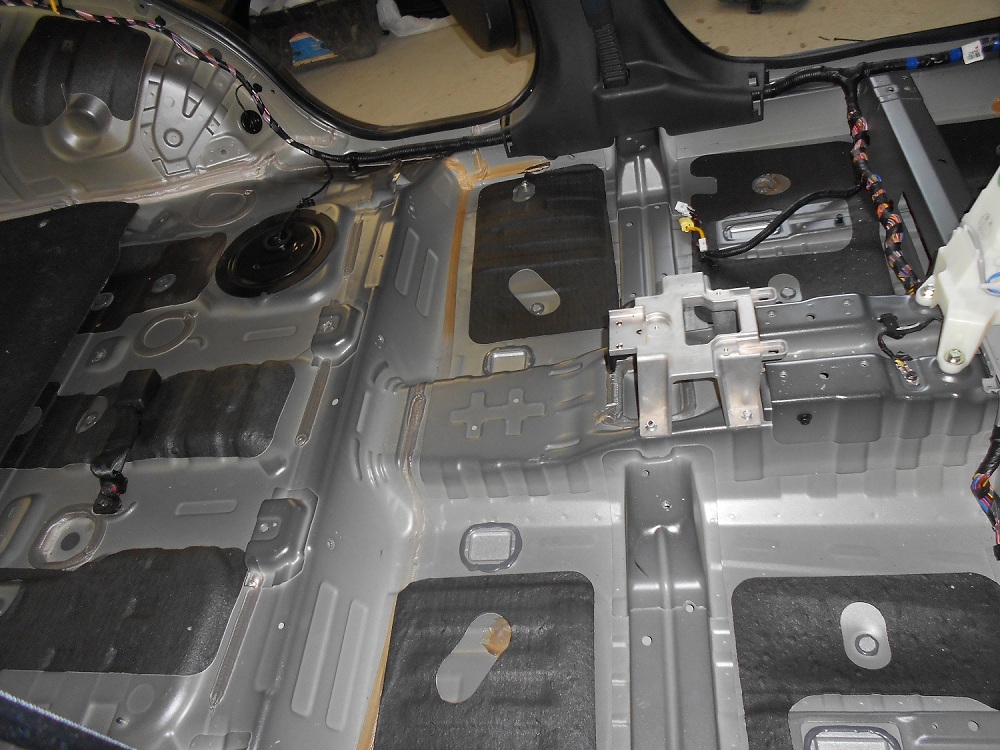

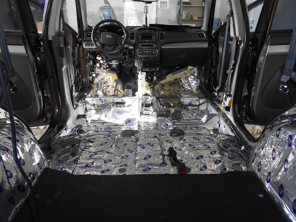

Всем привет, на конец я сделал своё дело, обесшумел пол и арки, выкладываю некоторые фото за работу отдал 16000 вместе с материалом: изопласт 3мм и сверху тивиплен/СПЛЕН-04.
Добавлено через 1 минуту 51 секунду:
KIAvod 174 писал(а):Всем привет, на конец я сделал своё дело, обесшумел пол и арки, выкладываю некоторые фото за работу отдал 16000 вместе с материалом: изопласт 3мм и сверху тивиплен/СПЛЕН-04.
Получилось сверху вниз,первая это последняя почему не знаю, все фотки не влезли

Сообщение jsver » 11 июн 2013, 21:09
и как ощущения? (без дверей, потолка и арок снаружи)

Сообщение KIAvod 174 » 14 июн 2013, 14:49
ощушения отличные двери позже зделаю машина на 36 кг тежелее стал
