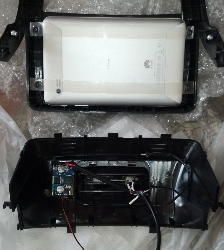

4. Купить соответствующий БП для питания планшета в авто (у меня нашелся DC-DC преобразователь на 2А, когда-то купленный на ебее)

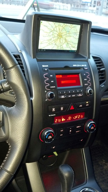

Ниже фотки, как это выглядит.

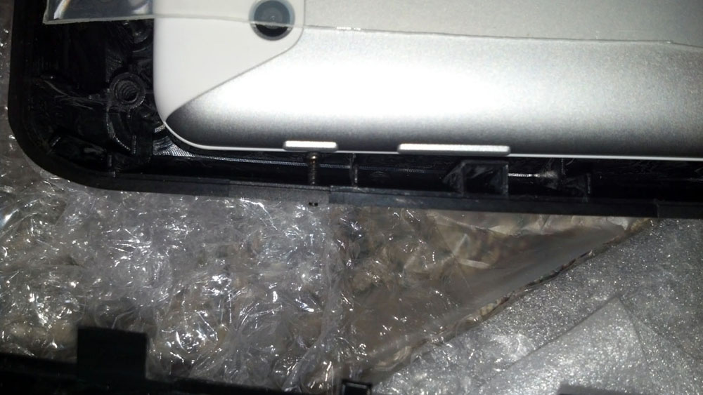

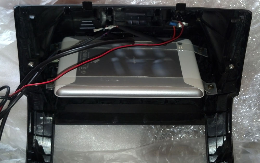

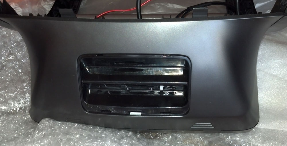

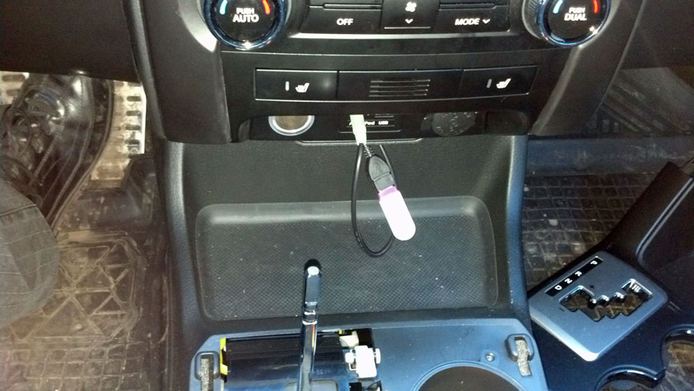

Планшет прикрепил сподручными средствами - взял крышку банки из под CD дисков и вырезал из нее что-то типа держателей, которые притянул винтами. БП приклеил термоклеем. Кнопка включения/выключения на всякий случай тоже сделана (винтом )), но по сути не нужна.
Инсталлируется на авто все достаточно быстро в теч. часа (спасибо форуму за инфу по снятию панели, сам бы долго репу чесал). Выход звука я подал просто на гнездо входа (поленился разобраться в проводах гнезда, чтобы не торчал спереди штекер - не напрягает). Питание взято с предохранителя. Для флешки сделан удлинитель, торчащий внизу в кармане под прикуривателем. Башку с часами и индикатором ремней сначала выкинул, потом пришлось вернуть на место, ибо без данного блока выдает ошибку подушки). Поставил программку автоматизации Tasker, которая при подаче питания сразу запускает мне Яндекс карты, а при отключении все сворачивает, чтобы экран сам выключался. Пока только положительные эмоции, надеюсь, так будет и дальше :). Ездил на дальняк, жена всю дорогу смотрела кино, и время даже быстрее тикало :).

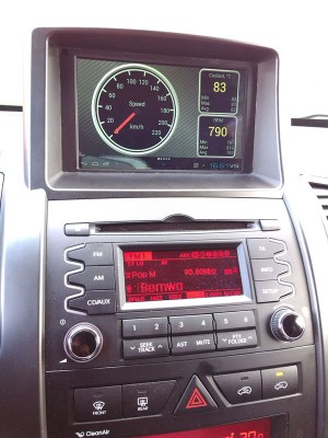

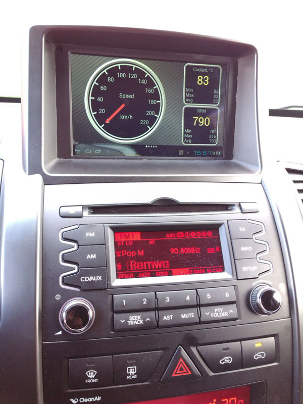

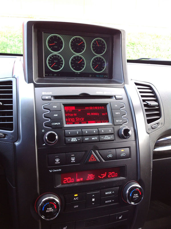

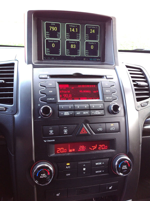

Наконец дошли руки установить бортовой компьютер блютузовый. Помимо диагностики и сброса некоторых ошибок умеет вот такие красивые экраны делать с приборами. Что в каком виде выводить можно самому настраивать.

sergsap писал(а):умеет вот такие красивые экраны
https://play.google.com/store/apps/deta ... owl.torque

Re: Самопальный навигатор на Андроид
Сообщение sergsap » 14 авг 2013, 20:43
Тоже красиво, но, подозреваю, к моему адаптеру данная прога не подойдет. А вот кстати блютузовые адаптеры, коих горы в Китае от 10$ возможно подружатся с данной софтиной.
sergsap
Сообщения: 26
Зарегистрирован: 12 ноя 2012, 17:15
Сообщение Vl@dK » 15 авг 2013, 10:39
sergsap
Вообще-то у Вас именно торк и есть, только старый и лайтовый, а насчёт подойдёт или нет, подойдёт любая прога, понимающая ELM327.
