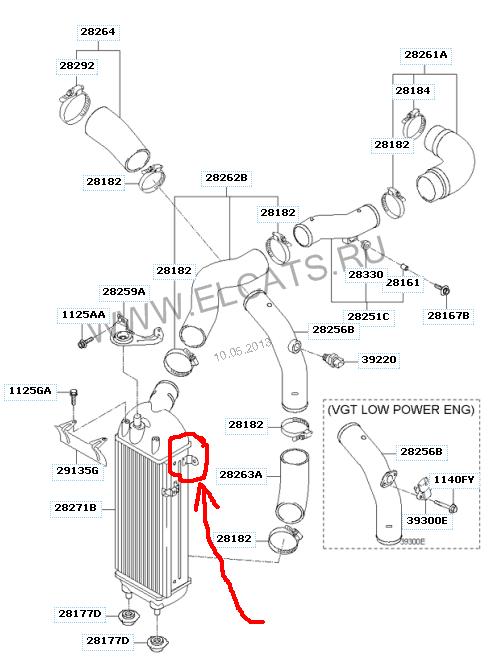

Сообщение rain_day » 08 май 2013, 14:46
В верхней части интеркулера на самом радиаторе в месте сопряжения с воздуховодом заметил выдавливание и забрызгивание жидкости. Ни масло, ни вода (конденсат), что-то среднее. Похоже на антифриз, но ему откуда там взяться. Я так понимаю интеркулер воздушного принципа у нас. Верхний патрубок на интеркулере это входной или выходной? Что это может быть за явление, масло из турбины гнать может из-за нарушения герметичности уплотнительных колец подшипников? Или конденсат? В любом случае это нарушение герметичности охладителя, а при этом вроде как должна мощность двигателя упасть и дымить выхлоп, чего не наблюдается. Что можете сказать по этому поводу?
Добавлено через 16 часов 24 минуты 16 секунд:
Посмотрел подробнее, это патрубок входной, т.е. идет из компрессора. Тогда это может быть жидкость только из турбины, т. е. масло, либо какой-то конденсат. На ощупь похоже на смесь того и другого. Ни у кого не было подобного на новой Соренто? Подобную тему по старому уже посмотрел

Re: Сифонит интеркулер
Сообщение Ramb » 09 май 2013, 12:40
разбирал сегодня весь впускной тракт ... и офигел там столько масла... все гонит из обратки... нужно все мыть и ставить маслоуловитель
Сообщение rain_day » 09 май 2013, 15:45
О какой обратке вы говорите? Откуда из обратки масло? Да и не вижу пути попасть чему-либо в интеркулер из обратки
rain_day
Сообщения: 218
Зарегистрирован: 16 ноя 2011, 07:38
Сообщение Ramb » 09 май 2013, 16:27
все просто... обратка стоит перед турбиной ... через неё гонит масло... и оно бежит по всему тракту
Сообщение rain_day » 09 май 2013, 17:08
Не знаю, не понимаю. Надо смотреть подробнее, я не автомастер.
С одной стороны турбину разгоняют отработанные газы, с другой стороны компрессор турбины сосёт воздух через воздухозаборник (который над аккумулятором проходит), воздух идёт в компрессор, разгоняется/сжимается/нагнетается там и идёт в интеркулер и дальше. Сразу на входе в интеркулер (в верхней его части) наблюдаются потёки жидкости. Где на этом пути какая обратка? Обратка топливной системы что ли? О чем речь?
Сообщение andrey27a » 09 май 2013, 18:02
rain_day писал(а):Не знаю, не понимаю. .... Где на этом пути какая обратка? Обратка топливной системы что ли? О чем речь?
Он имеет ввиду, обратка-это возврат картерных газов, выходит с клапанной крышки, входит между расходомером воздуха и турбиной. Родной сепаратор не справляется, вот и надо думать.
Сообщение Ramb » 09 май 2013, 18:18
andrey27a писал(а):Он имеет ввиду, обратка-это возврат картерных газов, выходит с клапанной крышки, входит между расходомером воздуха и турбиной. Родной сепаратор не справляется, вот и надо думать.
да я об этом и не только! (спасибки за картинки!)
rain_day писал(а):Сразу на входе в интеркулер (в верхней его части) наблюдаются потёки жидкости. Где на этом пути какая обратка? Обратка топливной системы что ли? О чем речь?
есть еще одно слабое место... это система ерг ... под дросельной заслонкой стоит масло отделитель и канал в впускной за дроселем... через него тоже шарашит дай боже!!! я снимал датчик давления наддува... так он в такой каке даже представить себе не можете... я уже был готов снимать впускной... но это геморой не на один день! я по чистил впуск и патрубки датчики расхода воздуха температуры впуска и наддува, дросель почистил... он был очень грязный...
вот думаю как теперь поставить дополнительный масло отделитель (купить или самому колхозить!) и как снимать впуск и его чистить
Сообщение rain_day » 10 май 2013, 04:31
andrey27a, Ramb
Спасибо, про картерные газы понятнее стало, но не всё. Картерные газы на дожиг отправляются на каком промежутке возруховодов? Я считал, что после интеркулера (если смотреть путь "атмосфера->фильтр->компрессор->интеркулер->....."), правда при этом смотрел схему от другого авто. На соренто не нашел такой информации. А сифонит прям на входе в интеркулер. Не направите на какую-нибудь тему на форуме где такой процесс чистки был бы представлен? Вообще у меня авто пока на гарантии, но прежде чем о чем-то с "ними" говорить, нужно самому разобраться. А то как обычно будет лепет "так и должно быть".
Сообщение andrey27a » 10 май 2013, 06:52
rain_day писал(а):... Картерные газы на дожиг отправляются на каком промежутке возруховодов? Я считал, что после интеркулера (если смотреть путь "атмосфера->фильтр->компрессор->интеркулер->....."), правда при этом смотрел схему от другого авто. На соренто не нашел такой информации. ...
"входит между расходомером воздуха(возд.фильтром) и турбиной" На всех авто такая схема, если будет вход там где ты говоришь, то турбина будет давить обратно картерные газы и выдавит нафиг все прокладки и сальники. То о чем ты смотрел от другого авто, скорее всего речь шла о ЕГР. Если сопливит интеркуллер, подтянуть надо хомуты.
Сообщение rain_day » 10 май 2013, 07:48
Да вот в этом месте похоже нет никаких хомутов...
Сообщение andrey27a » 10 май 2013, 08:43
rain_day писал(а):Да вот в этом месте похоже нет никаких хомутов...
Это уже хуже, надо паять.
Сообщение Ramb » 10 май 2013, 11:24
[quote="rain_day"][/quote]
в гарантию... пусть меняют... и требуй полной прочистки впуска...
