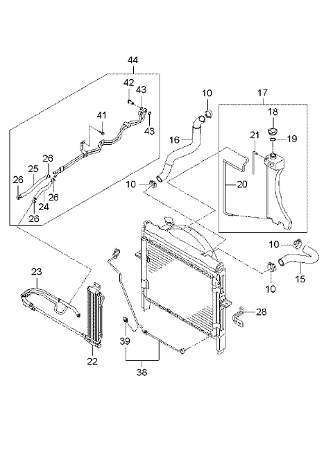

Подскажите пожалуйста где в sorento 2007 находится датчик давления кондиционера, если можно на схеме или каталожный номер?
Ситуация следующая, неработает кондей, приехал к спецам , те сразу определили дело в электрике, из подкапотного блока предохранителей сняли одно реле и напрямую проводом подсоединили к клемме аккумулятора, кондиционер заработал , дует холодный воздух все отлично, подключили компьютер к диагностическому разьему тот показывает на некую неисправность датчика давления кондея. Спецы долго искали и датчик и возможный обрыв провода но так и не нашли....

Сообщение vasco » 19 апр 2013, 13:39
Димас писал(а):неисправность датчика давления кондея. Спецы долго искали и датчик и возможный обрыв провода но так и не нашли
датчик давления находится на трубке которая установлена снизу ПЕРЕД радиаторами! Открываем капот и смотрим в щель между передним бампером и радиатором кондея! №39 на схеме!
Парт намбер его - 0K55261D02.
