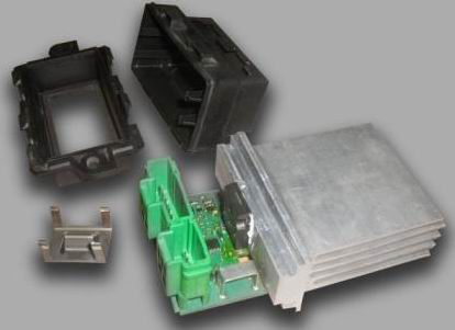

Mokarran писал(а):я выставил кондей на минимум в режиме авто ...
Mokarran писал(а):вынесли мне следующий приговор - сгорел резистор системы отопления
Я так понял у тебя климат-контроль. Учитывая твои отзывы про диагностов, может стоит уточнить, резистор ли. Насколько я знаю, в системах с климат-контролем идет полевой транзистор (см. рисунок FET транзистор), а в комплектациях с обычным кондиционером - резистор. Могу ошибаться, конечно. Но я бы уточнил, чтобы не перепутали часом.
Если верить схемке (см. вложенный файл Компоненты HVAC), находится он за бардачком, рядом с ионизатором.
P.S. Не совсем понимаю только, какое отношение все это имеет к звукам при работе кондиционера
Mokarran писал(а):... странный шум. Он не шибко сильный ... Такое ощущение, что где то под торпедой не смазаны подшипники или крыльчатка трет по пластиковому кожуху. Звук без металлического лязга и меняет, как бы это сказать, интонацию чтоли - становится, то интенсивнее, то почти полностью стихает
Похоже на клин компрессора. Упоминалось про плохое охлаждение системы. Кроме наличия и должного давления фреона, я бы проверил еще включается ли вентилятор обдува радиатора кондиционера. Довольна частая причина выхода из строя компрессоров. Перегрев.

Сообщение Mokarran » 19 апр 2013, 09:01
Видимо не правильно выразился. Оператор прав - у меня не врубалось охлаждение из-за перегоревшего резистора вентилятора. Стоит эта приблуда сразу за радиатором, под пластиковым кожухом воздушного фильтра. Номер детали 253851F000
