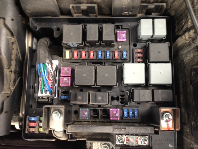

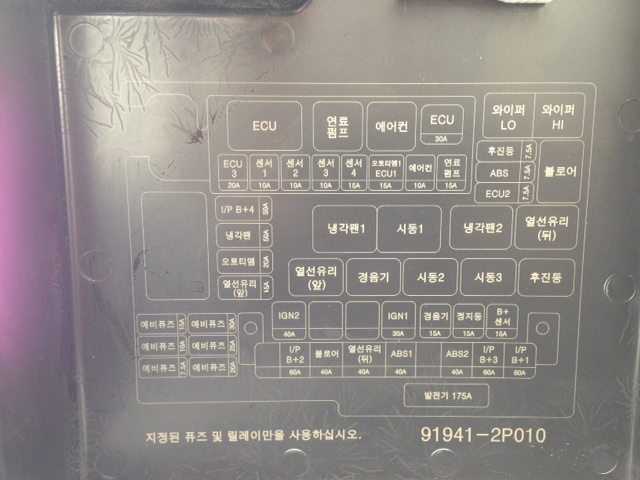

сфоткал блок реле и предохранителей под капотом, никак не могу определиться с правильной релюшкой:
Блок реле и предохранителей под капотом
Крышка блока реле и предохранителей под капотом

Re: реле включения противотуманок и дальнего света
Сообщение operator » 31 мар 2013, 20:37
Если вопрос в надписях на этой крышке, то это не проблема. Завтра сделаю фото и выложу.

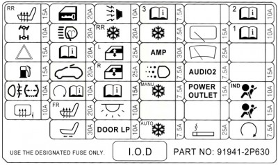

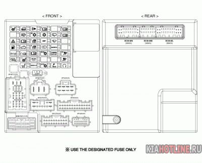

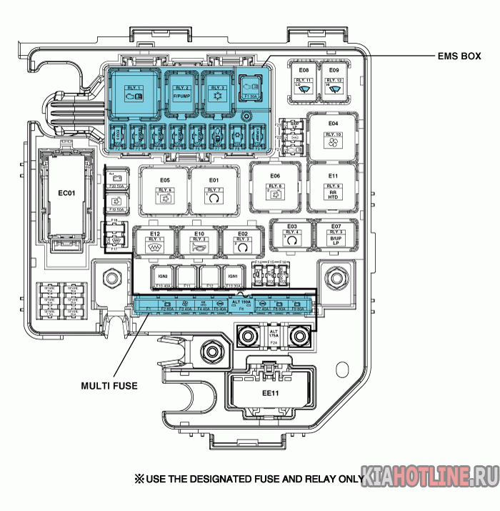

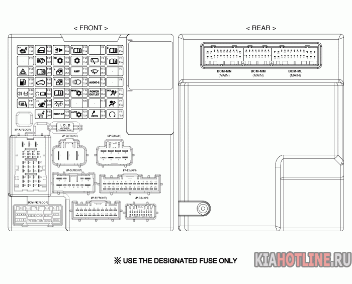

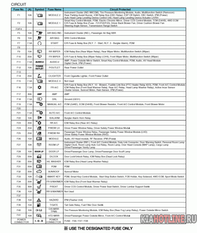

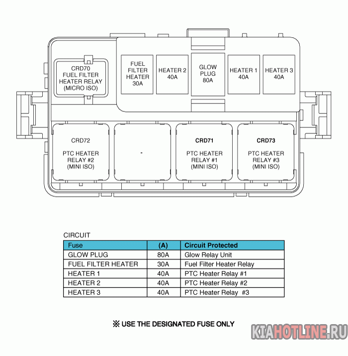

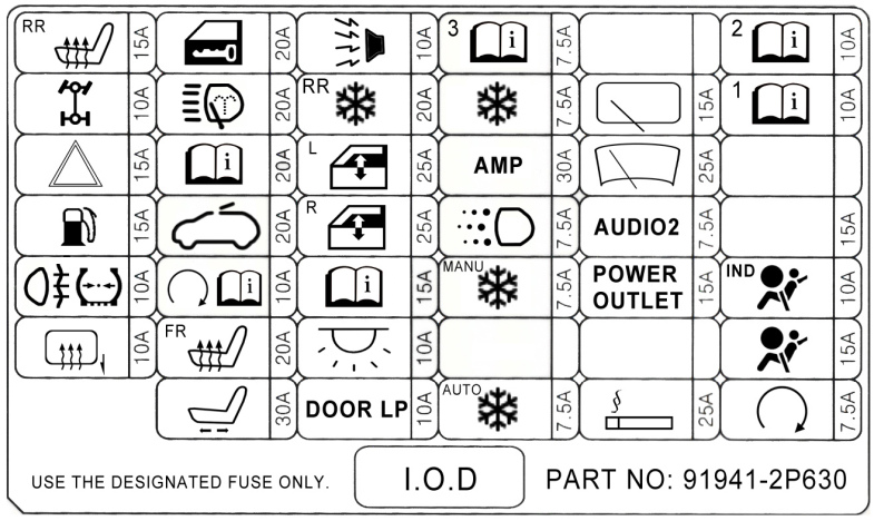

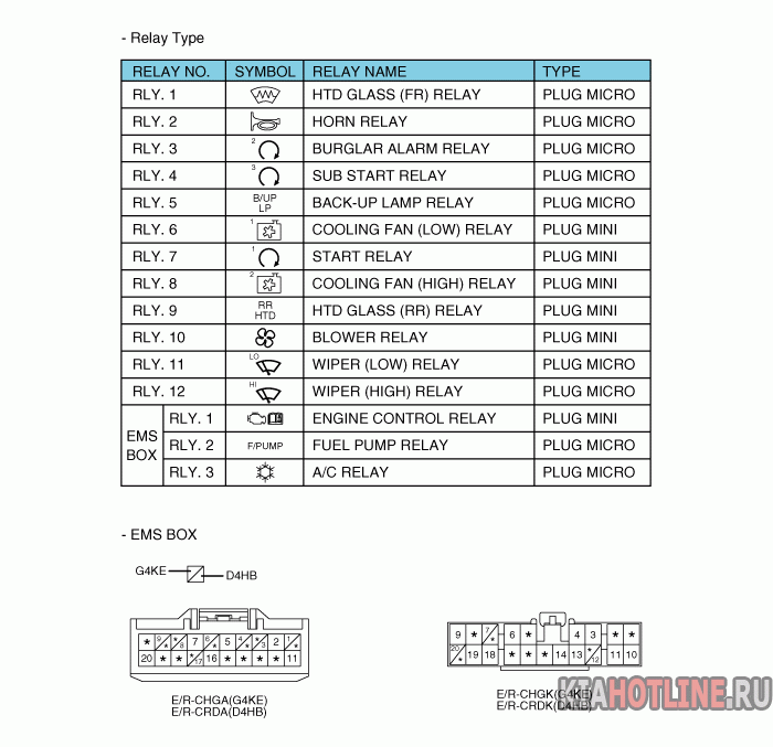

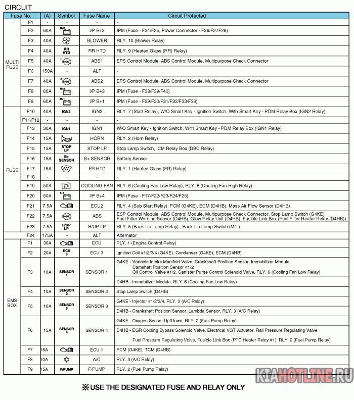

Блок реле и предохранителей Kia Sorento XM (2009+). Описание предохранителей и реле

либо современные авто стали такими сложными, либо я туплю... но не могу найти реле и предохранители отвечающие за дальний свет и противотуманки.
посмотрел в мануале - скрывается за названием какой-нибудь англоязычной абревиатуры?

скорее разобрался, чем нет. Но результат отрицательный.
Я не нашел реле, которое отвечает за включение противотуманок. Похоже, что его нет. Реализован какой-то другой принцип.
Собственно вся затея ради включения противотуманок без габаритов, т.е. светят как ДХО, при этом габариты выключены. Идея было подать плюс на контакт реле и задействовать штатвый выключатель. Идея подробно описана здесь для предыдущего Сорика: Тема: Противотуманки как дневные ходовые огни , но на нашем походу так не реализовать.
Доброго времени суток. У меня есть небольшой вопрос. А можно на представленных "картинках" показать защитное реле отвечающее за ближний свет. За ранее спасибо.

Доброго времени суток. Блуждал по форуму в поисках как устроен ближний свет в Соренто. Если не затруднит ответить. У меня такой вопрос так называемое псевдо реле отвечающее за включение ближнего и дальнего света. Физически это один блок или это вообще тот блок что в салоне в районе левой ноги водителя. Заранее спасибо за ответ.

Увы. Нет не предохранителей не реле на наших машинах.Стоит блок электронный по защите и включению.
