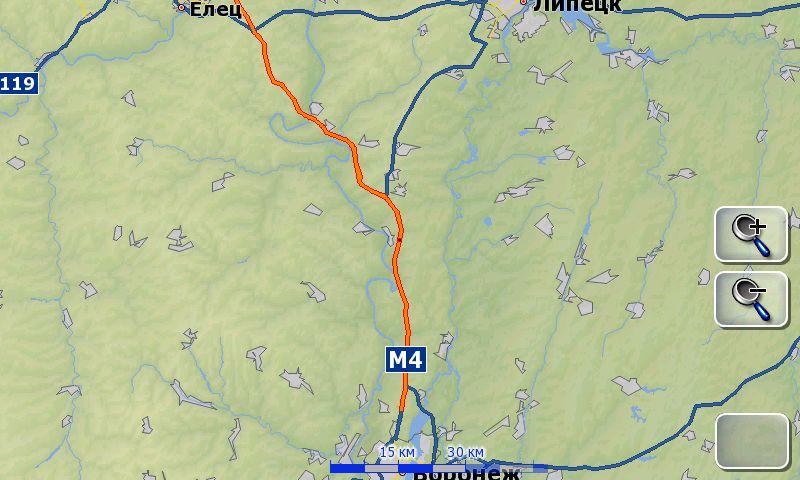

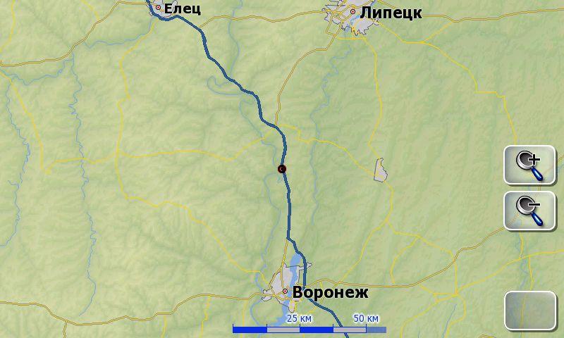

Сообщение ShineOn » 05 окт 2012, 13:02
karasik писал(а):весь платный участок, который проходит в пределах от Ельца до Воронежа
Сделал пару скриншотов с TomTom и Navteq, но не уверен, что там нормально видно (масштаб может быть маловат):
TomTom:
Navteq:
