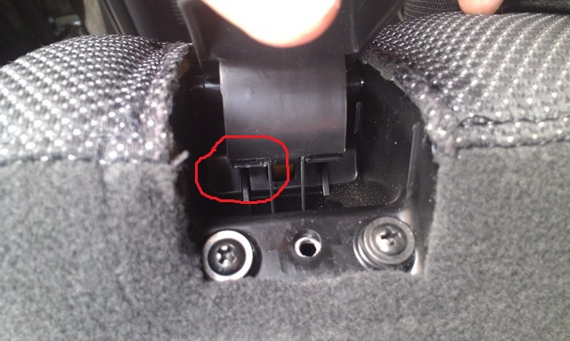

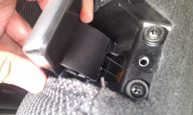

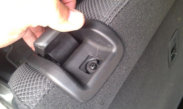

Сообщение Igorexa » 13 июл 2012, 13:02
Решил выложить фото.
Сделал сам, разобрал, поставил на место.
С тех пор еще три раза выскакивал тросик.

Re: Заклинило заднее сиденье
Сообщение Владимирыч » 13 июл 2012, 16:49
Igorexa писал(а):Решил выложить фото.
Отлично, еще бы комментарии к фото...
