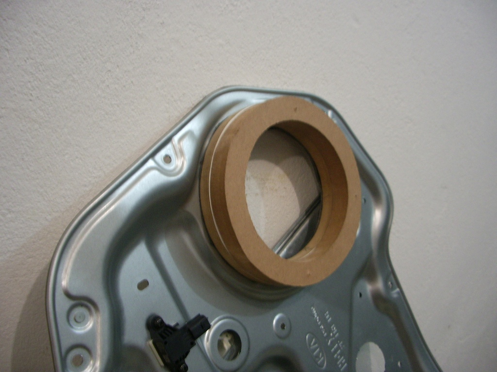

Сообщение Владимирыч » 21 июл 2012, 19:53
хок55 писал(а):Я готов ну до 10 000 потратиться не болееКакой бренд? Модель посоветуете?И нужно ли менять тыл?
Наверное Модерам надо Наш флуд перетащить куда нибудь в Тема: Выбор компонентов автозвука
За два месяца поиска/прослушивания понял советовать, что то, очень неблагодарное занятие. Все равно у всех уши кошельки и мозги разные. Сам мучаюсь с покупкой уся 6000-7500 р. В Столице куча магазинов, найти и потрогать/послушать можно все что угодно, не то, что у нас :( Вся периферия у Вас закупается через инет.
На счет тыла сам не планировал менять. Все равно его не слышно. Но. :oops: Купил кольца, сделал ШВИ, теперь подбираю недорогие коаксиалы до 2000-2200...
