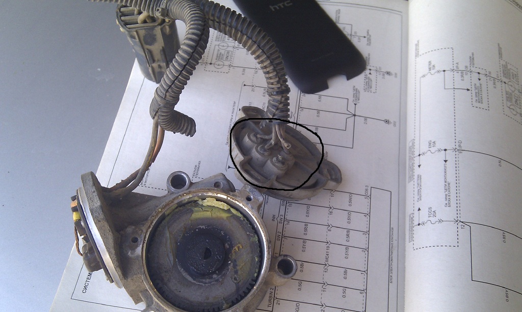

Сняли моторчик , увидели следующее ...
Подскажите каким образом соединить провод ?? Как туда пробраться ? Деталь куда приходят провода не разбирается с другой стороны только штырь торчит. Может как нить разрезать пополам ,а потом склеить ? Или же она всетаки разбирается ?
Вопрос № 2 Можно ли ездить на машине при снятом моторчике без последствий ?
