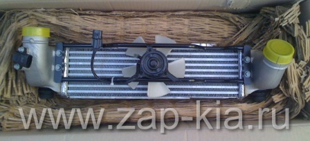

Есть пара вопросов:
1. Где сидит реле вентилятора интеркулера?
2. Какой предохранитель отвечает за интеркулер?
Вентилятор живой,т.к при подаче питания напрямую он жужжит. Но ни при каких обстоятельствах не видел чтобы он активизировался самостоятельно.
В блоке предохранителей на наклейках не нашел похожих надписей. :o

Неее... я именно про интеркулер.
На рестайлах на нем еще один вентилятор сидит маленький. Он со стороны двигателя расположен, под основным.

Странно, первый раз слышу про вентилятор интеркулера :shock:
А фотки есть?

Сообщение VAD » 31 июл 2012, 21:22
есть есть такой в магазине видел ИМХО выкинуть его к едреней фене ( по аналогии с глушением егр)
