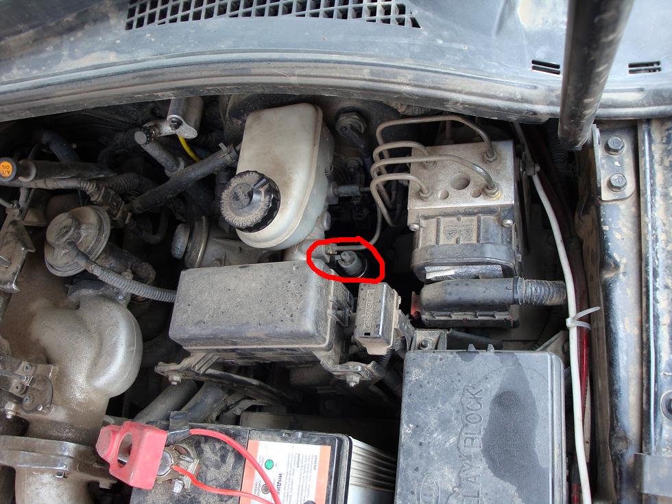

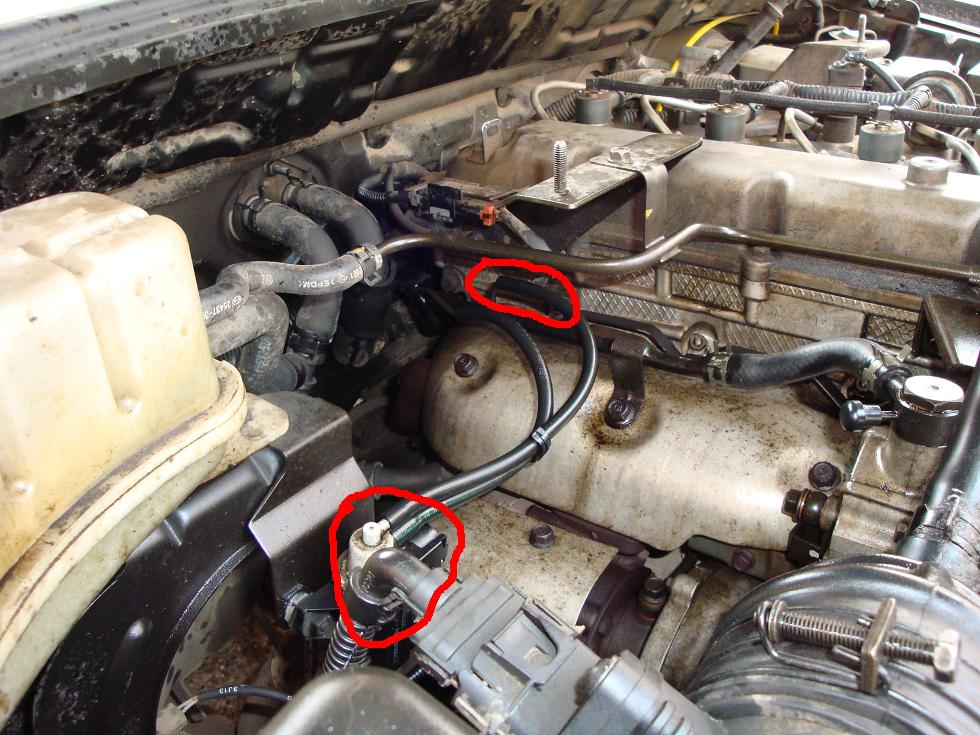

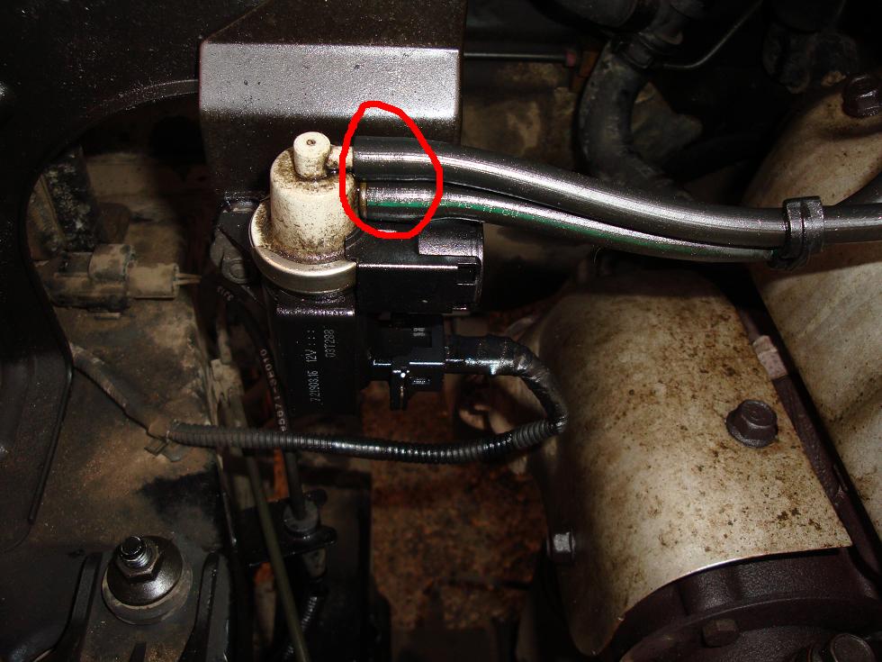

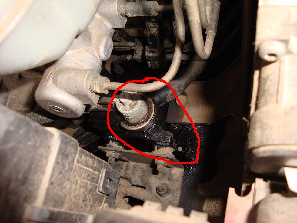

Красным выделил места протечки масла. В верхнем правом углу красным выделены трубки. Верхнюю вообще сорвало.
На этом фото показано место протекания масла из мест соединений
Аналогичные потеки присуствуют и с правой стороны двигателя. Там подобное же устройство с трубками.

Скинул фото. Подскажите плиз как такое может произойти?
Трубку на 1-м фото сорвало и оттуда хлестало масло фонтаном :(

Сообщение velagor » 18 июн 2012, 15:28
на фото где тонкие трубки, там должен быть только воздух, они присоединены к электромагнитным клапанам( крупно второе и последнее фото), никакого масла в них быть не должно
там где слетела трубка(на тыльной стороне генератора) находиться вакуумный насос, может что то неправильно присоединили???
возможно не заводиться из за того что не открывается "мягкая глушилка" на 3ем фото чуть левее + клеммы, попробуйте завести с напарником, пусть удерживает "глушилку" в том положении что на фото
