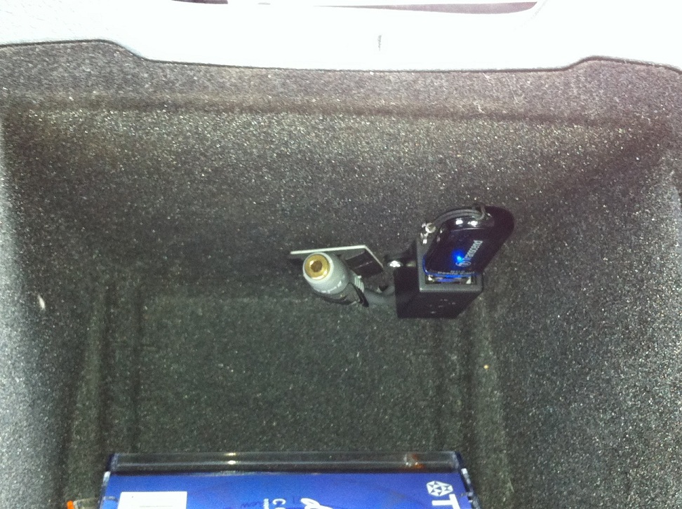

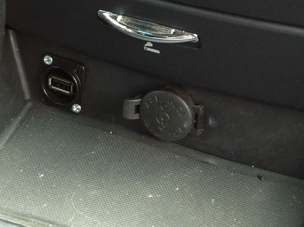

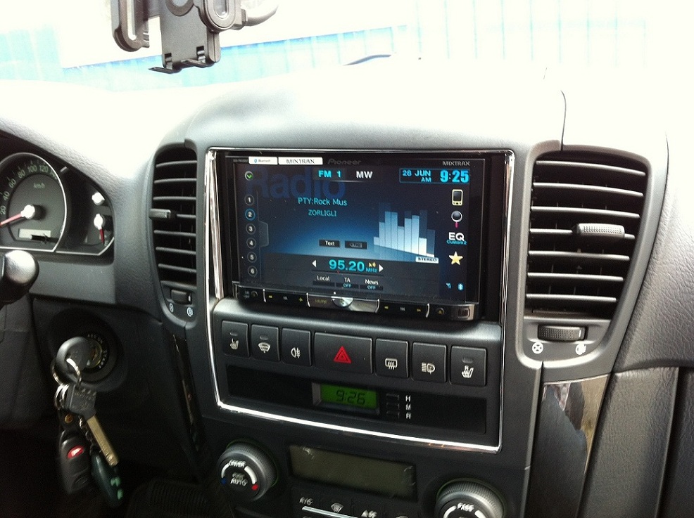

Сообщение Dobrogelatel » 28 июн 2012, 09:02

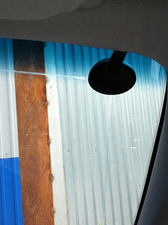

Поставил неделю назад. Аппаратом полностью доволен. Подцепили штатные кнопки на руле (кнопки ставил сам) - все работает. Устанавливал в центре, указанном в первом посте. Цена вопроса - 26000 (магнитола+антенна+адаптер управления на руль+установка). Но не обошлось и без ложки дегтя: радио работало с постоянными помехами, пока не вскрыл боковую накладку, и не обнаружил, что установщики (уроды криворукие) плохо закрепили массу от антенны. Зацепил массу за болт на стойке и все пришло в норму.
bosch на стекло (штатную откинул)
Порты вывел: второй и AUX в подлокотник
первый на панель

Сообщение Youta » 28 июн 2012, 20:07
Dobrogelatel, а где ты взял именно порты, а не просто болтающийся провод, как у меня? Неужели в комплекте были?

Re: Pioneer AVH-P8400BT
Сообщение Dobrogelatel » 29 июн 2012, 06:53
Первый (на панель) - http://www.chipdip.ru/product/na-usb-b.aspx
Второй (в подлокотник) это держатель обычного USB удленнителя, покупал в "Электронном рае" у парня, который торгует автомагнитолами, цена-200р. Должен быть в любом магазине автозвука.
К первому переходнику нужен кабель USB A-B (как для принтера)
