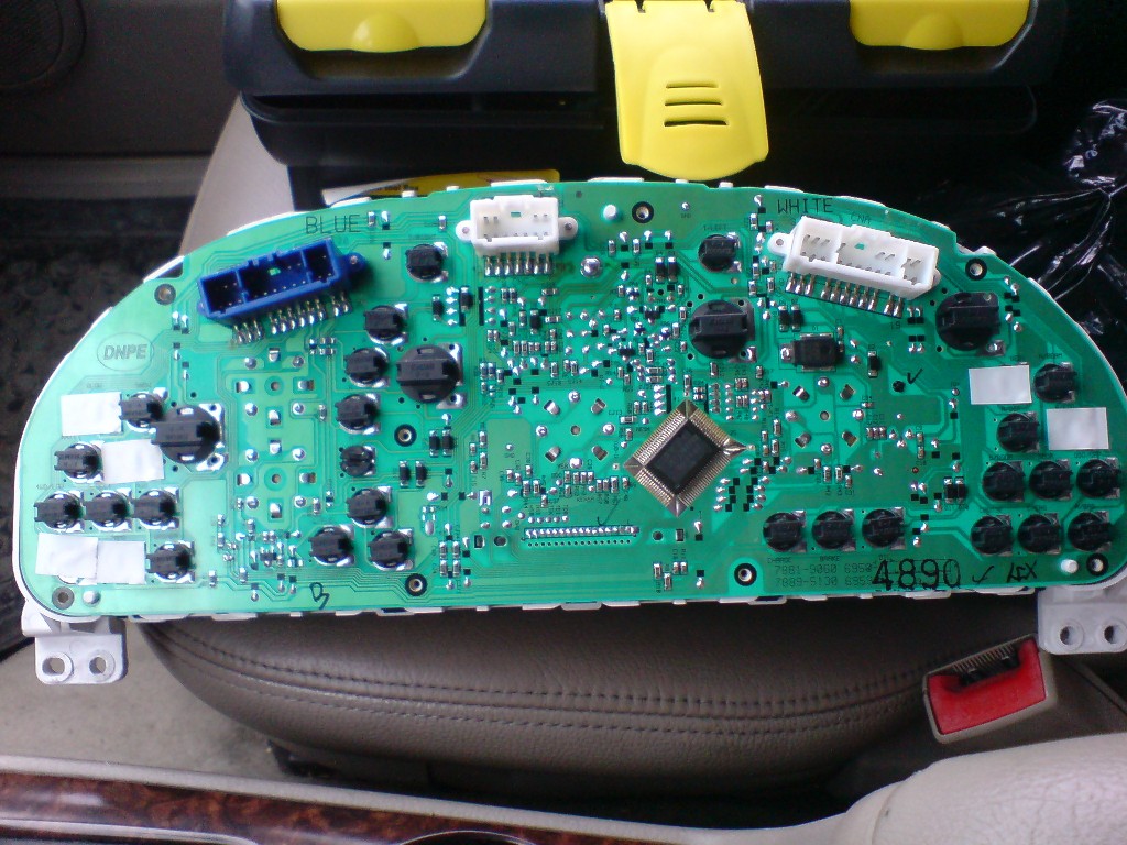

HOMJAK писал(а):фотку сделай
Фотка есть, правда качество плохое. Можно, конечно, выложить пока такую, там разница заметна все-таки. Но я еще не умею сюда выкладывать :oops:
Добавлено через 5 часов 27 минут 50 секунд:
Нашел точно такую же приборку, как у меня. Вот фотка

у меня тоже такая

У меня все оттарировалось. Показывает вполне реальный расход. А вот после заправки минут 10 показания гуляют, потом устанавливаются. Примерно правильно. Лампочка загорается когда остаток в баке 12 по показаниям БК. При заправке до полного, входит 68 литров. БК показывает ровно 80. Поправка -59 стоит.

Возможно, такая приборка пошла в более поздних годах, как вариант, с 2004 года. Т.к. у Андрея (андрей2011) на фото приборка точно такая же, как у меня. Машина у него, судя по профилю, 2004года. Скорей всего между дорестайлом и рестайлом был еще какой-нибудь межрестайл :D

первая белая фишка, зелёный провод 8)

Вынужден попросить пояснений. Соренто дорестайл, но плата приборного щитка такая как на фотке в начале страницы. Я правильно понимаю, что "первая белая фишка" - это белый разъем бОльшего размера? На нем чисто зеленый провод - не тот (проверял). Зеленый с черной полосой - тоже не тот (проверял). А в белом разъеме меньшего размера у меня вроде нет чисто зеленого провода.
Подскажите для тех кто в танке. Белый разъем - больший или меньший? И провод - просто зеленый или зеленый с полосой? Если ещё и место провода на разъеме, то вообще предел мечтаний. Спасибо.

Если ты имеешь ввиду фотку в начале этой страницы (т.е. плата выглядит современно - микросхема типа процессор, мелкие дорожки, платы двусторонняя и т.д.) то фишка большая белого цвета. Находиться слева, если сидишь за рулем и смотришь на приборку спереди. Т.е. получается этот провод в противоположном конце приборки от указателя уровня топлива. Провод чисто зеленый, без всяких всякостей :) Находится: точно не помню какой по счету, но ближе к центральному разъему в верхнем ряду (т.е. тот ряд который ближе к краю). Если все-таки не найдешь отпишись здесь или в личку - возможно завтра буду разбирать приборку, сделаю фото тогда.
При почти пустом (стрелка близко к нулю, но лампочка еще не загорается) баке напряжение на нем ~5,5 вольта было. При полном баке напряжение меньше 1в.
Как ты определил что
Если показания компьютера не соответствовали действительности, то ты ошибся. Сразу после подключения он и не будет показывать правильный объем, пока не сделаешь тарировку или калибровку. У меня, например, сразу после подключения было так: в баке примерно 22-24 литра, компьютер показывает уже ноль.
